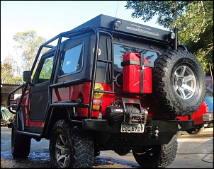

    Galera este aqui é o "RUFFOS LENHADOR" o meu Engesa.

    Claudio , muito bacana teu Engesa , preparado pra vigaens longas ...
