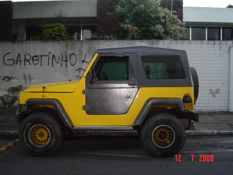

    O coraçao valente esta quase pronto, nao aguentei esperar por completo vao as fotos das etapas e quase final. Falta algumas coisas que detalhe no fim, algumas coisas vcs vao ver que esta faltando.
    As modificaçoes foram as seguintes:
    1- Motor MWM 2.8 Turbo com intercooler.
    2- Amortecedor/Mola no capo, foram 2 da parati.
    3- Freio dianteiro a disco ventilado da toyota bandeirante.
    4- Freio traseiro a disco solido original do engesa.
    5- Embreagem hidraulica do toyota bandeirante.
    6- Direçao hidraulica do opala.
    7- Tanque inox de 90 litros.
    8- Bancos dianteiro de vectra.
    9- Banco traseiro original.
    10- Cinto de 4 pontas wiltec.
    11- Relogios wiltec.
    12- Pneus ainda provisorios de land rover.
    13- Amortecedor de direçao da D-20.
    14- Cor amarelo catalao da Mitsubishi.
    15- Capota grafite da ford ano 83.
    16- Capota de fibra da Pissoletro.
    17- Radio px de mao.
    Falta ainda:
    1- O protetor do tanque.
    2- O porta estepe.
    3- O estribo lateral.
    4- A forraçao interna.
    5- A outra metade do painel.
    6- O revestimento interno
    7- O ar condicionado.
    8- Peito de aço.
    9- Parachoque de impulsao.
    10- Farol de milha hella 1000.
    11- Bloqueio de diferencial traseiro ensimec ou lock-right.
    E no futuro pneus e rodas.

    Guilherme , muito bom , sei que ainda falta muitos detalhes , mas por o bicho pra rodar não tem $$$ que pague ...
    Qual banco vai colocar atras ?? usei os 2 diant. originais Engesa
    Como vai fixar o estepe ??? Se deixar original fica péssimo pra abrir a tampa , tem que abrir por dentro .
    Vai colocar S. Antonio ou gaiola ??? Vou aproveitar o s. antonio do meu e emendar uma gaiola nele ...
    O tanque está sem proteção , é um pto bem vulnerável , comprei uma chapa de 3/16 e fiz , é bem fácil , fixei no chassi ...
    []s... logo solto umas fotos do meu tbm ...

    Fala guilherme, amigo o engesa saiu com freio a disco traseiro original???
    Ficou bem loko o bicho, e nervosinho também boa sorte com o engesão, com certeza ele trara grandes alegrias........
    Guilherme,
    Está muito show o Coração Valente, depois que terminar os pequenos detalhes que faltam num vai ter pra ninguém...
    O Xará daki de Americana, usou a travinha da Pampa no suporte original do estepe, ficou muito bom e instalação simples, fica aí a idéia pra vc tb Xará Velo... hehehe... Vou pedir pra ele colocar umas fotos...
    No meu caso num sei naum se na reforma naum lacro essa tampa traseira, num cabe nada atrás do banco mesm...
    Thiago, ele instalou na traseira o disco dianteiro original do Engesa, e na dianteira o disco da Toy...
    []'s e parabéns de novo pela viatura...

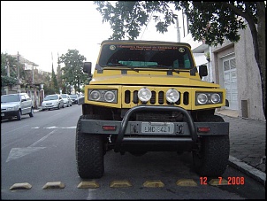

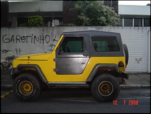

    Fotos Recentes Do Coração Valente
    Ontem , meu cunhado HUGO 4X4 tirou várias fotos do CORAÇÃO VALENTE , do jeito que eu uso , nunca esta limpo , mas vai assim mesmo , nestas fotos tem várias modificações que fiz , ele infelizmente AINDA NÃO ESTA ACABADO , falta ainda muitas coisas como o revestimento que já esta comprado , mas falta colocar .
    A eu aí na foto
    Aí vão elas :
