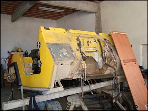

    Finalmente as fotos do falecido coração valente todo esquartejado .
    As fotos 1 , 2 e 3 são dele desmontado , só para vcs terem uma noção de como ele fica no meu dia a dia com ele , não da tempo para ficar lavando e deixando ele bonitinho não , é pau pra toda obra , USO DIRETO PRA TUDO esta vendo como fica feiosinho ?, a foto 4 é a carroceria deitada , a 5 é o ANDRÉ colocando uma manta de fibra no teto , pois ele suava por dentro qdo chovia muito .
    Aproveitando o embalo , vendo esta carroceria por R$500,00 para desocupar lugar , estão vendo como ela esta , não esta boa , mas já ví piores do que esta .
    Na foto 4 aparece um pedacinho da traseira da minha BONEQUINHA , SW4 93 , ha 10 anos comigo e felizes para sempre .
    Será fixado o teto na carroceria , ficará um mobloco só inteiriço .
    NOTA : O paralama de fibra vem de fábrica só com a lateral externa para fixar no caixote/carroceria , a parte de dentro vem vazia sem nada aberto por tras , entraria lama a balde por alí , " UMA FALHA A MEU VER DO FERNANDO FILONI " , o paralama não é igual ao original não , mas como fiz estas caixas de bateria e purificador , fechei tudo alí e não tem nem como entrar lama ou poeira .
    Na foto 4 , vou abrir uma espia/vidro fixo na capota acima das lanternas para diminuir o PONTO CEGO que fica muito grande com aquela traseira fechada nas laterais . Postarei fotos qdo abrir o buraco .

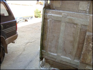

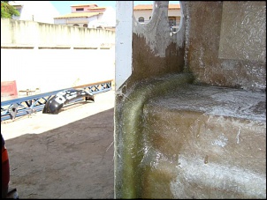

    Mais fotos
    A foto 1 , é a caixa da bateria no paralama esquerdo , veja tb como ficou a fixação do paralama no caixote/carroceria , ficou tudo numa peça só agora , o paralama é fixo na carroceria a partir de agora , a foto 2 é a caixa do purificador no paralama direito , esta por acabar ainda , a foto 3 mostra como ficou a fixação do paralama direito na carroceria , a foto 4 mostra o estojo que fiz para receber o bagageiro no futuro , este estojo foi feito de aço inox por dentro da carroceria no teto lógico , a foto 4 mostra o reforço de cano de 1" em forma de U por baixo da carroceria na traseira para poder abrir a tampa traseira parte de baixo que era fechada e que o FERNANDO FILONI disse que não daria para fazer , esta vendo amigo OTTO , esta foto tirei só do lado direito , pegando um pedaço do fundo e subindo por dentro da caixa de rodas .
