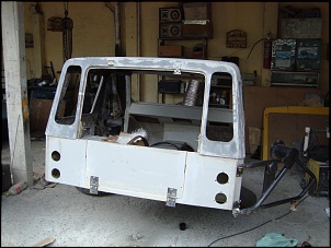

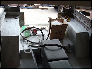

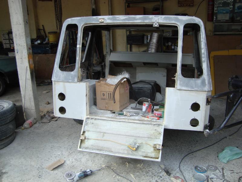

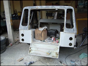

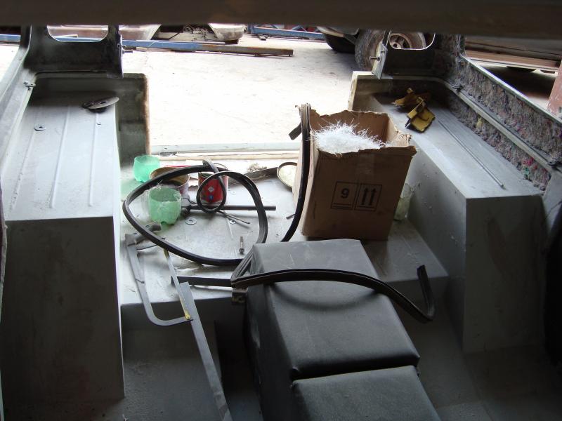

    Lá vão mais fotos :
    A 1ª foto , mostra como ficou com a lateral traseira aberta e com o porta estepe aberto .
    Na 2ª , mostra a traseira com o porta estepe fechado .
    Na 3ª , mostra com a tampa traseira inferior aberta , pois não vem de fábrica com ela aberta .
    Na 4ª mostra o console que fiz e vou colocar uma barreira de +- 15 cm por tras dos bancos e console para que as coisas que ficam no poorta malas SOMEM EM BAIXO DOS BANCOS , É IMPRESSIONANTE COMO SOME AS COISAS ALÍ NAQUELE PEQUENO ESPAÇO , parece até um BURACO NEGRO . Vou acabar com esta agonia de sumir tudo que coloco lá atras , cheguei até comprar outra marreta de 1kg que faz parte da minha caixa de ferramentas , depois de 2 anos sumida , ACHEI EM BAIXO DO BANCO , E OLHA QUE PROCUREI POR MAIS DE 10X , MAS NÃO CONSEGUIA VER , É IMPRESSIONANTE A CAPACIDADE DE SUMIR AS COISAS ALÍ , FICO MUITO " P " DA VIDA COM ESTE DETALHEZINHO SE SUMIR TUDO ALÍ .
    Se vcs observarem , mudei a dobradiça da tampa traseira , a original não dava para regular legal a posição correta . a tampa traseira ainda não esta toda finalizada/acabada , falta os arremates dos acabamentos . Coloquei borracha em volta dela toda , deste modo não entrará mais água por baixo dela , o mesmo ressalto que tem na lateral originalmente , fiz em baixo tb .
    Miniaturas de Anexos Miniaturas de Anexos -dsc00174.jpg   -dsc00175.jpg   -dsc00176.jpg   -dsc00177.jpg

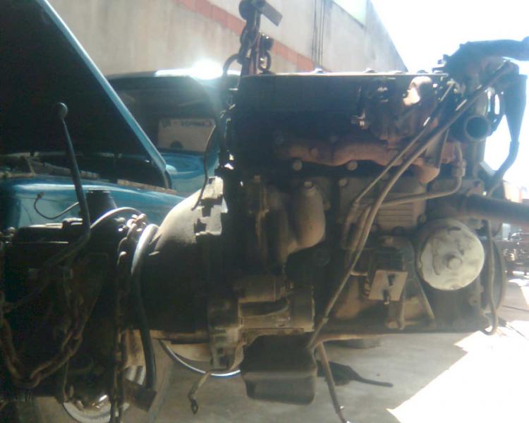

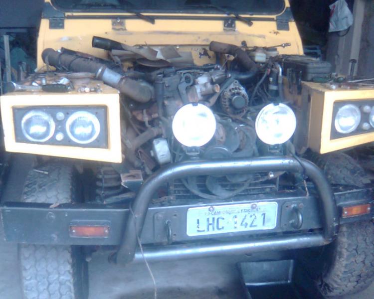

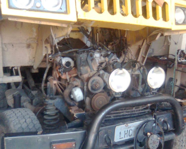

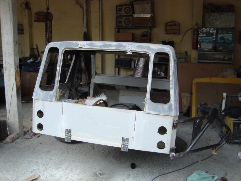

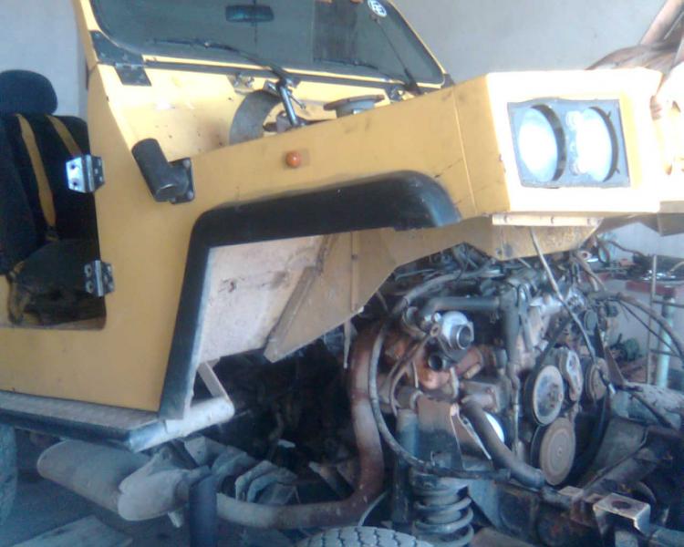

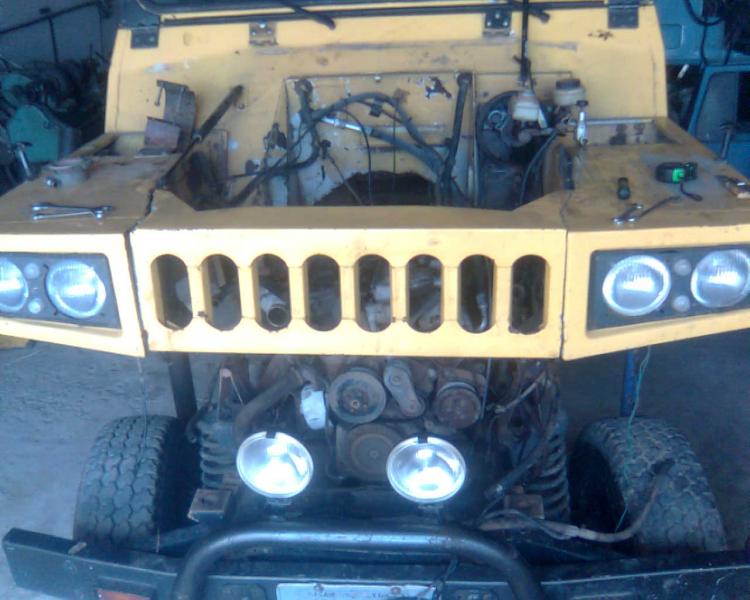

    Um pouco atrasado na cronologia dos serviços mas aí vão as fotos do início do renascimento do no "Coração Valente".
    Estou na espectativa esperando a carroceria sair da fibra, ir pra pintura e só Deus sabe quando virá pra iniciar a montagem. To prevendo que terei menos de 1 mês pra montar a viatura por completo antes de Lavras Novas isso se ALGUÉM, NÉ GUILHERME?, não inventar mais algumas "pequenas" modificações. Já fui "intimado" a disponibilizar dedicação exclusiva nessa empreitada...

    fotos
    Citação Postado originalmente por Roger Nunes Ver Post
    Esquecí de anexar as fotos..
    Miniaturas de Anexos Miniaturas de Anexos -carroc-1.jpg   -carroc.2.jpg   -carroc.3.jpg   -carroc.-4.jpg   -carro.5.jpg

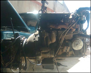

    continuando...
    Miniaturas de Anexos Miniaturas de Anexos -chassi-desm.jpg   -pt-saindo.jpg   -pt-removido.jpg   -removendo-pwtrain.jpg

    No sábado levei a carroceria para o pintor as 18hs , o pintor saiu de casa para abrir a oficina , foi uma correria só para terminar o serviço da fibra , E TUDO QUE SE FAZ COM PRESSA , NORMALMENTE DÁ ERRADO E DEU ,PQP PQP PQP PQP PQP PQP 1 MILHÃO DE X .

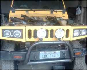

    Tive que levar de volta a carroceria para o fibreiro , o caso foi o seguinte , ao colocar soldado o paralama do lado esquerdo ele alinhou pela lateral do caixote e fiquei de levar a frente para ele colocar o outro paralama , mas COMO DEMOREI EM LEVAR A FRENTE , ele soldou o paralama do lado direito , qdo fomos colocar a frente deu muito trabalho e ficou um pouco +-1,5cm aberto , DEMOS UM BLACK ( massa ) para fechar e dar acabamento , FICOU BOM sem ver nada de errado .
    Fui hoje ao pintor e QDO CHEGO LÁ PQP ao olhar o ENGESA de longe , VÍ QUE O PARALAMA DO LADO DIREITO ESTAVA PARA FORA PQP PQP PQP , " NÃO VAI FICAR ASSIM NEM A PAU " , depois de tudo que passei vou ficar vendo meu CORAÇÃO VALENTE olhando de lado ???????? NUNCA e olhei o lado esquerdo estava discretamente para dentro , ou seja a frente estav torcida para o lado direito ,PQPPQPPQP .
    Voltei com a carroceria no fibreiro e mostrei a ele , ele muito simpatico se mostrou a disposição para corrigir , parou tudo e me deu atençao integral .
    Retiramos a frente que estava soldada com fibra PUTS , SANGRAMOS a parte interna do paralama , amarrei uma corda em volta dos dois paralamas e coloquei um pau e fui torcendo o pau entre as cordas e qdo a olho nú , o meu olho ( se ficasse errado seria culpa minha ) e qdo ví que estava alinhado , ele fixou e fez a colagem novamente , depois de seco , retirei a corda e ficou certinho alinhado com a carroceria .
    Daí ele disse que o lado esquerdo era muito pouco a diferença para dentro , EU DISSE : JÁ QUE ESTAMSO AQUI E CONSERTAMOS O LADO DIREITO , ESTOU VENDO QUE É MUITO POUCO UNS 3MM +- , VAMOS CONSETTAR ESTE LADO TB , PQ SENÃO EU VOU FICAR A VIDA INTEIRA OLHANDO SÓ PARA ESTE LADO E VENDO QUE ESTA 3MM FECHADO , ELE RESPONDEU : tudo bem se é assi m que o sr quer , vamos fazer , o importante é o sr ficar satisfeito , ÍSTO NÃO TEM PREÇO a boa vontade da pessoa que contratamos para fazer qualquer serviço , ainda mais no CORAÇÃO VALENTE .
    Com ísto a frente agora ficou alinhada dos dois lados e aproveitei e disse para ele que serve de aprendizado , pois de outras vezes que ele for colocar paralama em outro carro qualquer , É MELHOR FAZER O LINHAMENTO PELO OLHO DE LONGE , NÃO TEM ERRO .
    daí qdo fui colocar a frente , CADÊ QUE DEU !!!!!!!!!!!!!!!!!!!!!!!!! PQP PQP PQP PQP PQP , a fente que ainda é a original de aço ficou 1,5cm mais larga , não cabia .
    O jeito foi eu cortar ela no meio e retirar 1,5cm e ressoldar , assim o fiz , AGORA ESTA 1000%
    Só para finalizar , tirei a medida da largura carroceria onde é fixado o paralama , deu exatos 1,66m , e medí a largura da frente de uma lateral do paralama a outro deu 1,66m , OU SEJA : ESTA SUPER ALINHADO . e a fente original pq ela tem 1,675m ?
    Quem esta errado ? Acho que a carroceria de fibra não ficou com as medidas exatas da carroceria de aço . Vou ligar para o FERNADNO FILONI e perguntar qual a largura da frente dele de fibra só para chegar a uma conclusão final .
    MAS AGORA POUCO DEIXEI DE VOLTA A CARROCERIA NO PINTOR ,,,UUUUUUUUFFFFFFFAAAAAAAAA , QUE DÍA !!!!!!!!!!!!!!!!!!!!!!!!!!!!!!!!!!!!!
