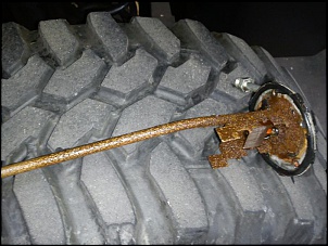

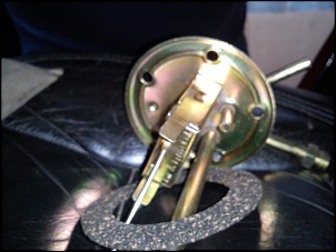

    Comprei na Rota mesmo...com certeza tive problemas de infiltração de água no tanque, só pode ser, ou os postos por aí estão de sacanagem!!!
    Bom, tive que fazer a bomba injetora, limpar todo o sistema (incluindo o tanque) e trocar a boia, agora está funcionando certinho!
    abraço!

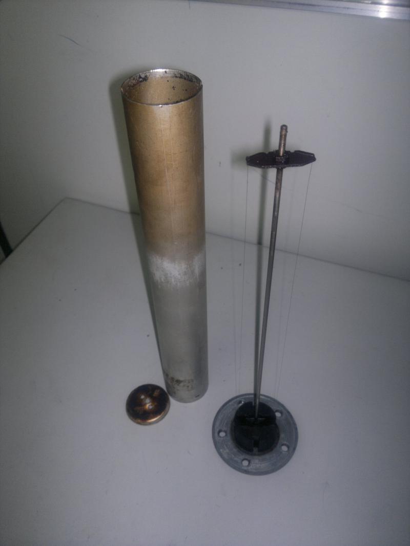

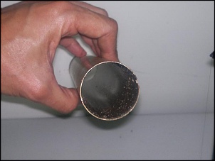

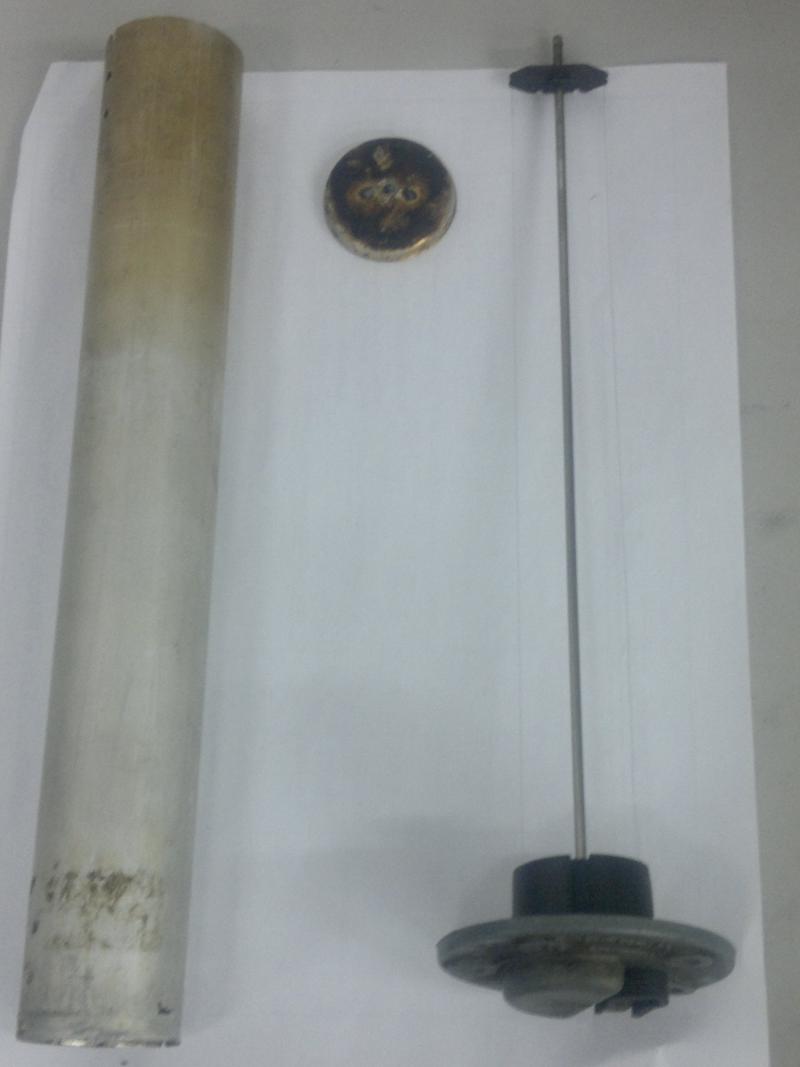

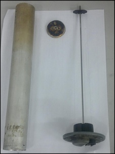

    Durante a reforma e substituição do tanque do "mulo", por um de inox, fiz uma revisão na boia tubular da willtec, "disvendando" seu funcionamento.
    Miniaturas de Anexos Miniaturas de Anexos -24062011213.jpg   -24062011214.jpg   -24062011215.jpg

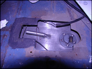

    Leonardo, não consegui fotos da conexão tipo "parafuso oco/banjo" instalada na linha de diesel, mas aqui está a do "dreno", sem o tampão, que na verdade, foi aproveitado, pelo erro durante a fabricação, no posicionamento da "saída", sendo confeccionada e corrigida depois.
    [ ]'s
    Miniaturas de Anexos Miniaturas de Anexos -lanternagem-39.jpg   -lanternagem-41.jpg   -lanternagem-27.jpg

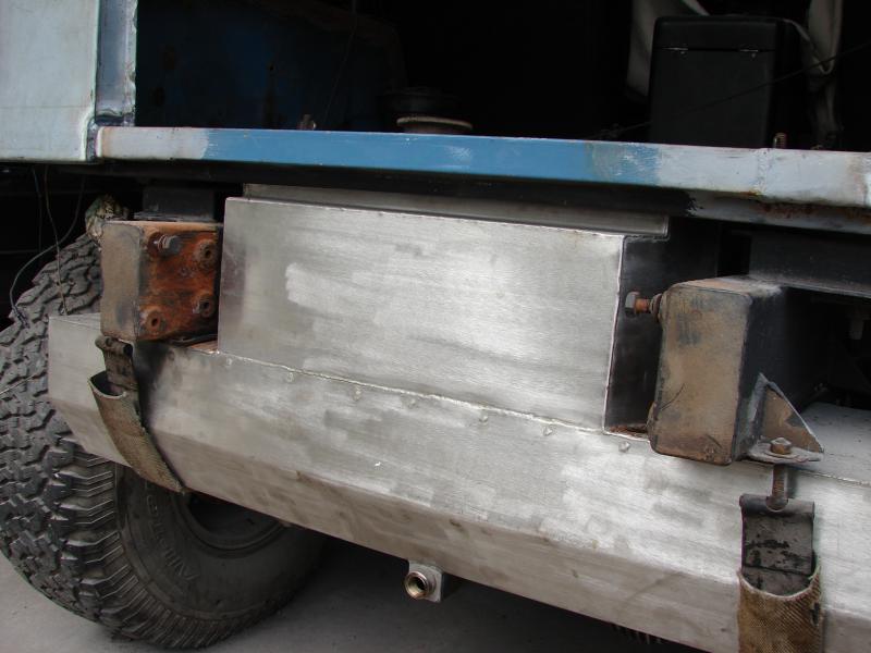

    Tanque de inox + bóia tubular

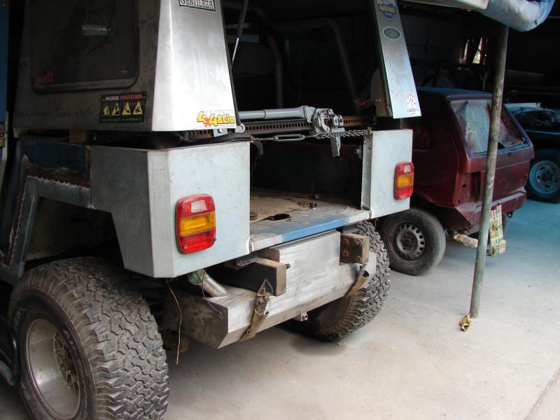

    Eu tinha desenhado um tanque que não ficasse apenas entre as longarinas, mas que tivesse as laterais na mesma altura que a parte central do tanque, fazendo com que as longarinas passassem entre o tanque.
    O Rodrigo acabou adotando a idéia e fazendo esse tanque.
    Já esta instalado na viatura.
    Além de ganhar autonomia (meu motor bebe pra kct) a bóia faz uma leitura mais uniforme do que antes, pois o formato do tanque original não ajuda.
    Aqui em Manaus só dá para rodar na gasolina, pois com o preço do álcool não vale a pena.
    Do iPad não consigo anexar fotos gravadas nele..... ( será que o problema é de BIOS?) então segue o link do anuncio do Rodrigo para venda deste tq.
    Tanque Gg 112 L P/ Envemo Camper E Jipe Engesa - Inox - R$ 1.800,00 no MercadoLivre
