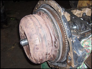

    Walter,
    Já havia reparado que o conversor do 4l60e é bem diferente do 4hp22 ( bem mais compacto e sem a chapa de suporte)...
    Por essa razão, inclusive, é que o conversor não pega nas salientes cabeças dos parafusos originais do volante mwm, como você havia me perguntado.
    Veja nas foto....
