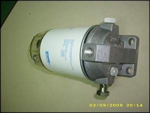

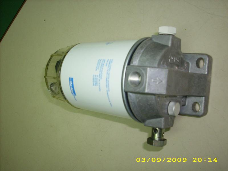

    Gente, comprei um filtro da Racor...muito bom por sinal, mas ele não vem com a bombinha para sangrar, ele tem só um parafuso em cima para sair o ar e um dreno em baixo no copo transparente.
    Agora alguém poderia me dizer se é pepino?
    Devos comprar um sobressalente com bomba, troco esse?
    Meu pai me falou de umas bombinha externas que vinha nos "mercedinhos", seria uma saída?
