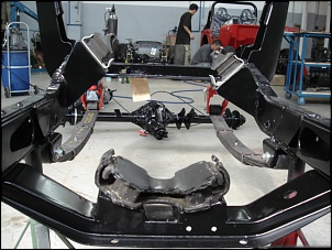

    Mas como é essa da F1000?
    O problema é que esse calço é bem diferente, tem um parafuso na "horizontal"....não é um simples parafuso passante...se fosse assim, nem perdia meu tempo(e dinheiro) procurando o próprio...hehehe!
    Vou colocar uma foto do folgado!
