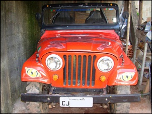

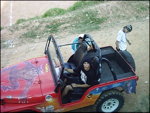

    Finalmente após alguns anos tomei vergonha na cara e estou criando um tópico da minha viatura.
    Infelizmente só sobraram duas fotos de quando eu comprei, perdi um HD que estavam com as outras fotos.
    Quando eu comprei estava com Direção mecânica original (estava com férias prolongadas), motor BF161, Câmbio de 3 marchas original, reduzida com um monte de gambiarras, eixo dianteiro vazio (não tinha absolutamente nada dentro) resumindo... ele estava 4x2.
    Mecânica atual:
    Motor AP1.8 Alcool
    Clarckette 4 marchas
    Reduzida Willys (Esta esta inteira e Funcionando).
    Rodas de F1000 modular.
    Pneus argentinos 7.50
    Direção Hidraulica Santana.
    Upgrades:
    Feixes de mola Toy
    Eixo dianteiro (ja esta no mecânico para uma revisao completa).
    Ele esta todo desmontado para reforma atualmente, vou postar algumas fotos que for tirando durante o processo.
    fotos da época que comprei.
    Willys CJ5 1960 - O Ching-Ling-jeep.jpgWillys CJ5 1960 - O Ching-Ling-dscn0512_2.jpg
