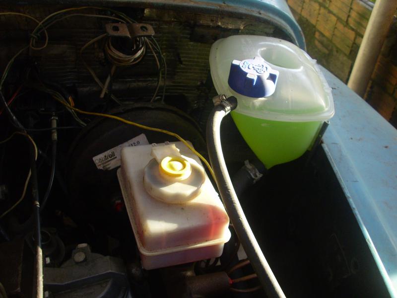

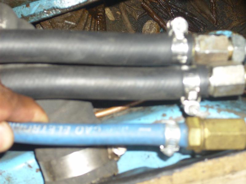

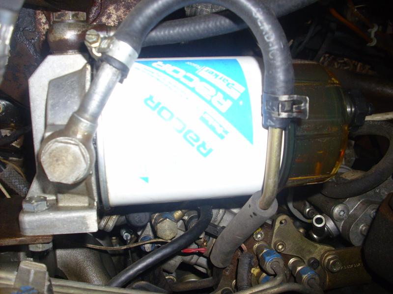

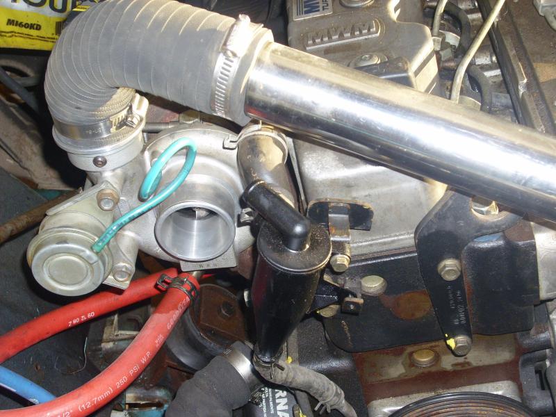

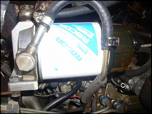

    Algumas fotinhos....
    1- tide de trocas a mangueiras pois essas de combustível estava vazando;
    2- turbina nova;
    3- filtro Racor;
    4- reservatória de água e líquido de freio, tudo novo;
    Miniaturas de Anexos Miniaturas de Anexos -img_3313.jpg   -img_3314.jpg   -img_3315.jpg   -img_3316.jpg

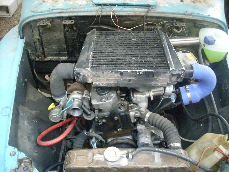

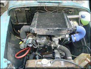

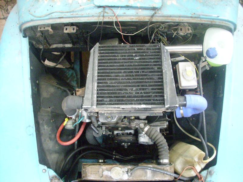

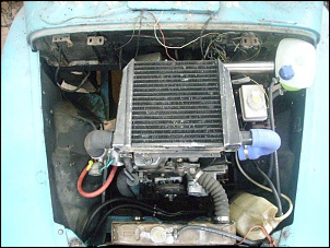

    Bem, acho que nesse fds consigo terminar o freio-de-pé, se eu encontrar um cabo de acordo...se não vou usar a idéia do KIm...hehehehe!!!
    O dilema do intercooler deixo pra depois...kkkkk
    Miniaturas de Anexos Miniaturas de Anexos -img_3336.jpg   -img_3337.jpg   -img_3348.jpg
