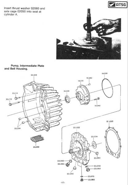

    Vc sabe se o conversor usa alguma vedação, tipo retentor, no encaixa com o cambio? Se usa como troca isso?

    Citação Postado originalmente por fugger Ver Post
    Fuger,
    O retentor fica na extremidade da bomba, no centro da capa-seca do CA.
    Só forçar com chave de fenda que ele pula de lá e bater o novo..
    Verifique se veda bem no conversor antes de batê-lo no lugar.
    E cuidado ao acoplar o conversor ao câmbio para não cortar o retentor...

    Fuger,
    Mas esse retentor fica no conversor ou no cambio?

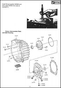

    É esse 19.020 do desenho, né?

    Estou precisando desse anel (o'ring) 19.030, alguém tem um sobrando aí?
