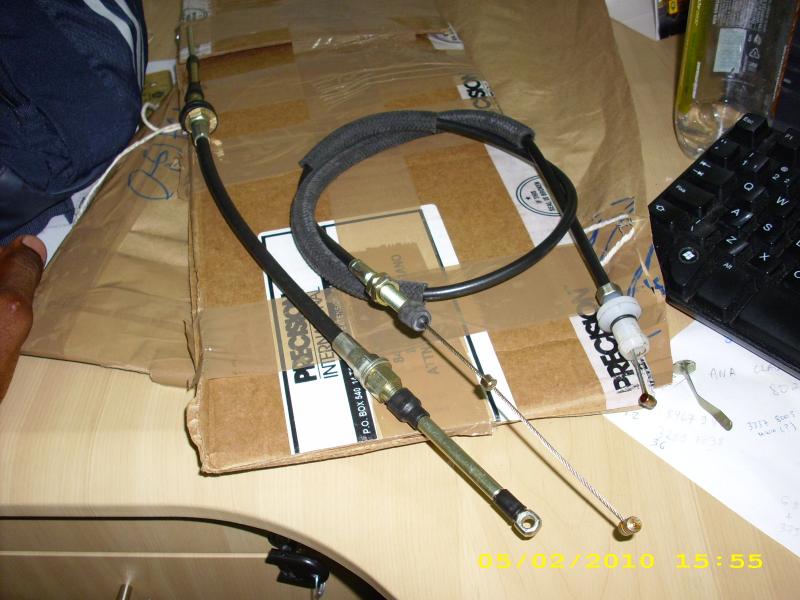

    Gente consegui os cabos...300 latas com sedex !
    Ficou bom...tinha encontrado por 450~550...

    chegou! E me pareceu muito bom....o cabo desliza suave mesmo com um curva em "U", e cabo da redução desliza mesmo enrolado como mostra a foto!

    Instalei hoje o cabo do câmbio, e pude efetuar trocas nas posições andando...fantástico!
    Quando, em uma descida, se coloca em uma marcha menor o câmbio reduz exatamente como num manual, então na verdade percebi que na lomba ele reduz a marchas, e se reduz é pq está em marchas altas...ou seja quando desco uma ladeira ela está um marcha alta, e assim que passo para "2" ou "1" o câmbio reduz e segura a viatura.
    Vou insistir na regulagem dos cabos.

    Mas ele já troca sozinho as marchas, Zepi?
    Não Caveso...sempre em primeira marcha!
    Acelerando não troca marcha...mas na descida ela fica em marchas mais altas, pois quando passo para "1" ou "2", reduz o veículo como no manual.
    Acredito ser corpo de válvulas ou regulagem dos cabos..
