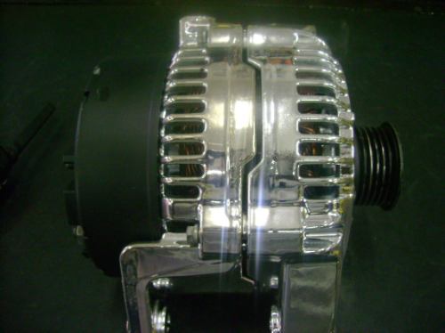

    Acho que ficaria melhor na estante da sala de estar...

    Não...é cromo anodizado...comprei assim já...
    abraço

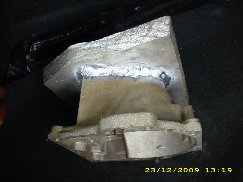

    Alguns avanços...e presentes...
    Miniaturas de Anexos Miniaturas de Anexos -img_0185.jpg   -img_0184.jpg   -img_0186.jpg   -img_0187.jpg

    Soldou com Tig ou elétrica?
    Vai colocar reforços?
  • #319
    Usuário Avatar de Zepi
    24/05/2005
    4,509
    Aolda Tig!
    Olha estou pensando em reforços...ainda sei...
    Acho que não é necessário.

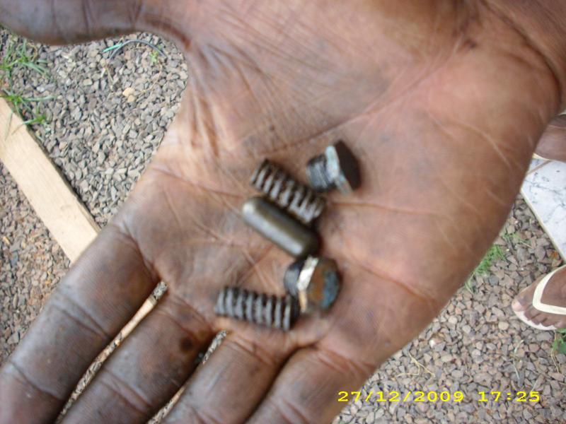

    desmontei o nariz dianteiro da reduzida para trocar o rolamento, e me deparei com essa travas das alavancas.Alguém sabe me dizer como elas ravam e destravam?

    Zepi,
    Não conheço a t-case willys, mas pela foto parecem ser travas de alavanca.
    Devem haver rebaixos nos garfos que são travados por esses pinos pressionados pelas molas.
    Sacou?
    Tá indo, hein!
    Espero que rode logo para passar as impressões!

    Zepi,
    Sacou?
    Tá indo, hein!
    Amigo, Caveso!
    Isso eu entendi, mas sei lá..difícil explicar o que não entendi...

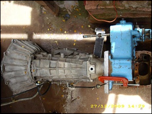

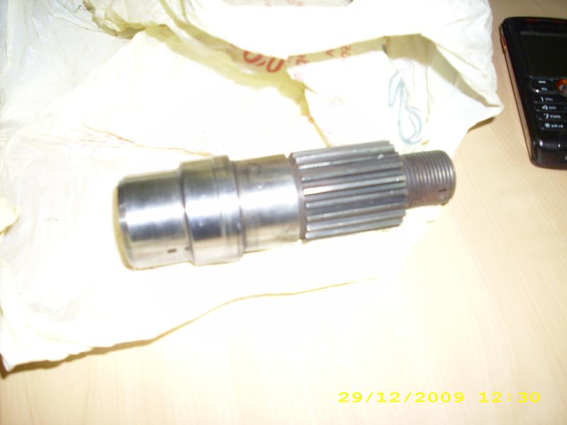

    Bem, está pronto o eixo de ligação...hoje mesmo vou simular a montagem e ver o que falta na flange de alumínio.Logo após já posso montar a reduzida, colocar/alterar travessa, e diminuir os cardãs.
    Falta pouco para um teste...
    Miniaturas de Anexos Miniaturas de Anexos -img_0210.jpg   -img_0211.jpg   -img_0212.jpg

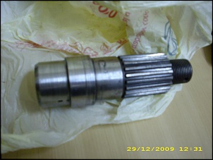

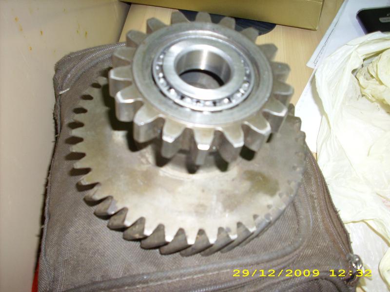

    Ah, esqueci de dizer que o eixo com rolamentos cônicos no carretel da reduzida está pronto!
