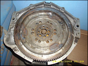

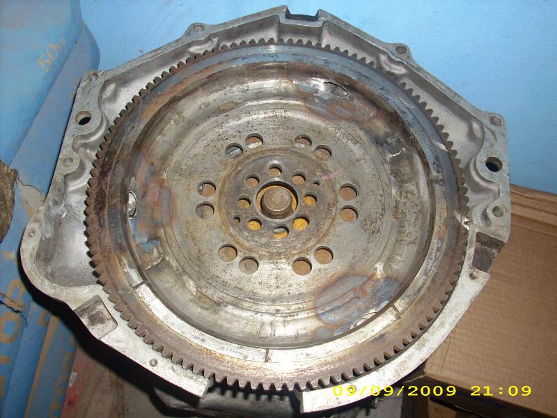

    Pessoas, o flex, quanto a fixação,já está pronto como está nas fotos, mas falta algum acabamento e balanceamento, talvez pinte-o.
    Mas estou seriamente pensando em fazer outro de reserva...pois não sei quanto dura em média uma cremalheira...

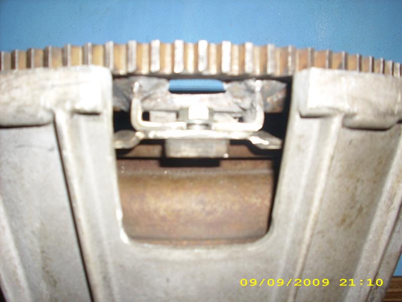

    Como podem ver já parafusei o flex no conversor, mas farei uma coisa de cada vez...quero fazer uma rota alternativa para tirar os parafusos usando a abertura do motor de arranque( pode ser uma saída interesante...).

    Eu furei meu volante e vou parafusar usando o furo do arranque.
    Veja as fotos no meu tópico.
    abs

    Ué...como tinha pensado em parafusar antes?
    Pensei que não precosasse o buraco do arranque.
    Eu vou fazer para ter ume rota alternativa se um dia tiver de tirar o parafusos tiverem travados.
