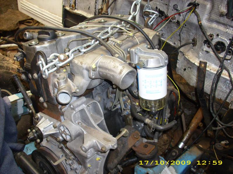

    uma foto de como ficou o filtro Racor no mwm...

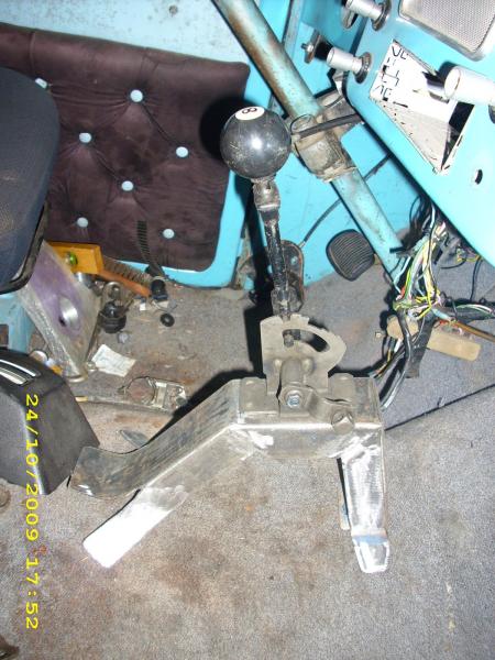

    Zepi, a bola 8 ficou mto massa.... depois mostre-nos mais detalhes!!!

    Chique demas a bola 8!!!!
    Como vai fazer o destravamento da alavanca Zepi? Mudanca do P para o D...
    Mostre mais fotenhas!!!!
    A alavanca é original!
    Simplesmente cortei aquela parte que parece um "T" e ficou tipo um pino, fiz rosca nesse pino e na bola 8, e pronto facin,facin!

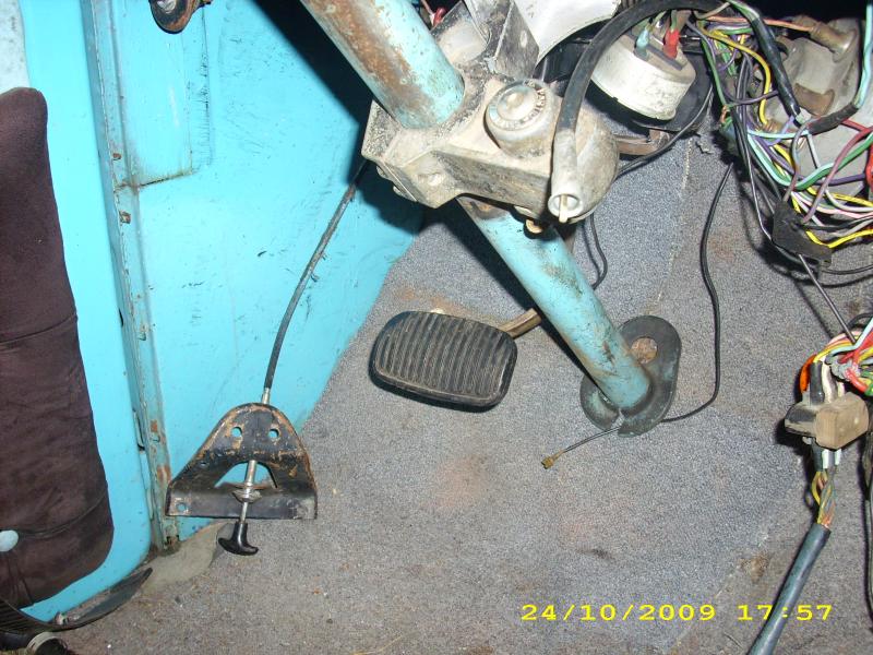

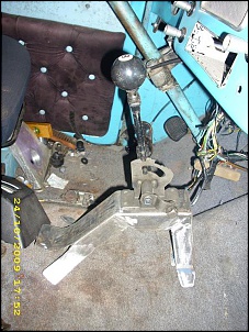

    Suporte da alavanca feito e pedaleira no lugar!
    Miniaturas de Anexos Miniaturas de Anexos -img_0070.jpg   -img_0061.jpg   -img_0067.jpg

    Bacana demais o suporte, Zepi!
    Vou copiar a idéia no meu...

    Naverdade nessa foto o suporte ainda não está no lugar...está ao contrário.
    A foto que tirei com ele no lugar sumiu..hehe!
    Tinha uma travassa numa espessura boa, cortei, soldei e saiu isso aí!

    Simples e funcional!!!
    De parabens Zepi, e pensa em revestir ela? Se sim como?
