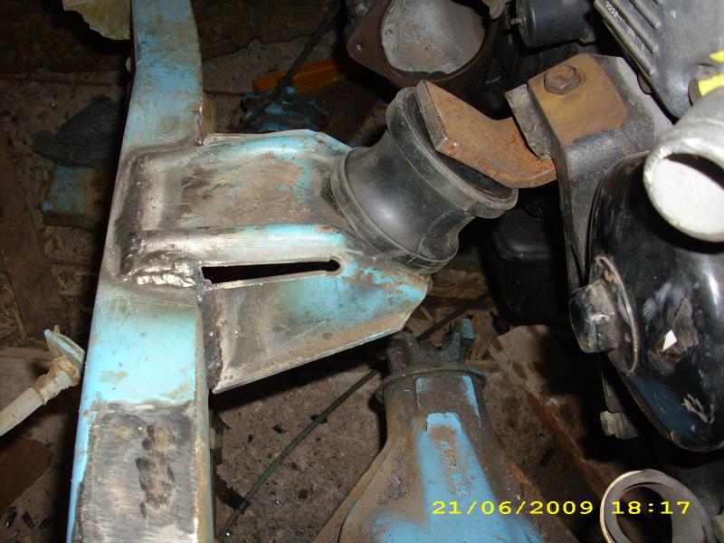

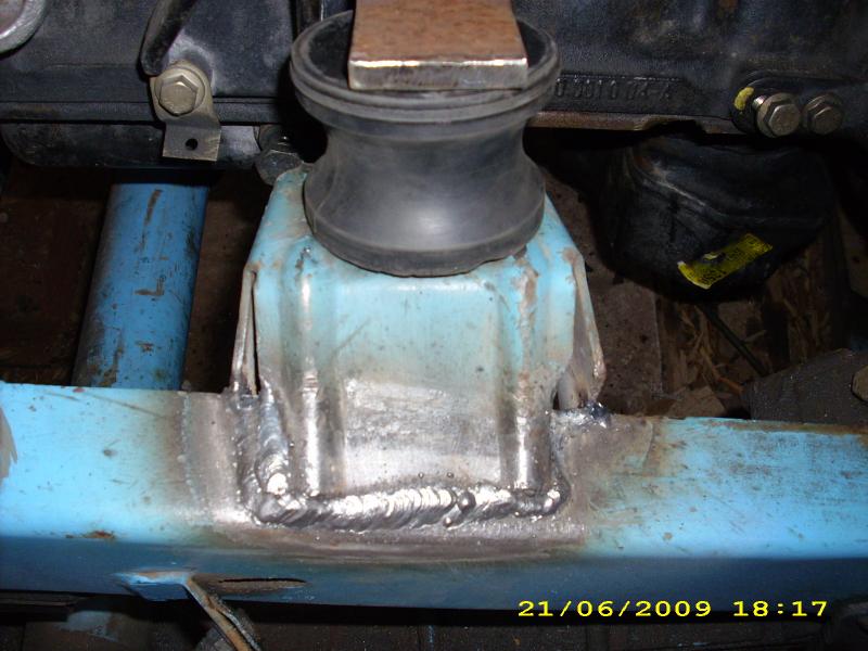

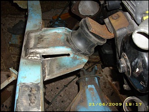

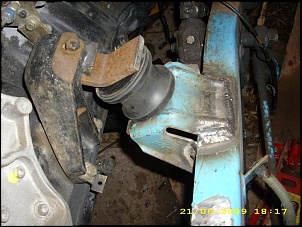

    Aí vão as fotos do suportes!
    Pra mim,tá bem bão, ficou forte pra K@r$%*#!!

    Ficou legal, no troller é mais ou menos assim.
    Vc tirou essas bases do chassi de onde ?
    Grande Elmer!
    Esses são os originais invertidos, cortados, diminuídos em entortados um pouco...
    Ficou na medida!Ainda faltam alguns reforços, na minha humilde opinião...hehe!
    Os calços originais sairiam quase 300 reais, mas estes saíram por 40 reais!
    E não gastei nada com a solda, pois meu tio trabalha com isso e tem caixas e caixas de eletrodo...
    Ou seja gastei 40 + 1 real da chapinha de 10mm que já estava com ângulo!
