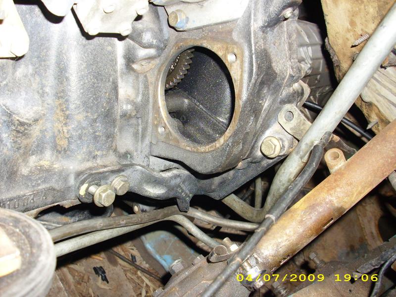

    Consegui agora adaptar a tubulão do atf.
    logo posto fotos!

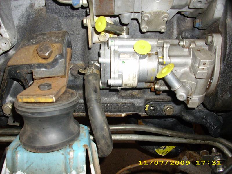

  • #116
    Usuário Avatar de Zepi
    24/05/2005
    4,509

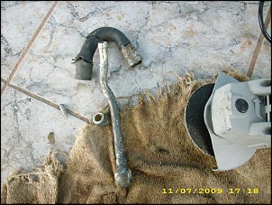

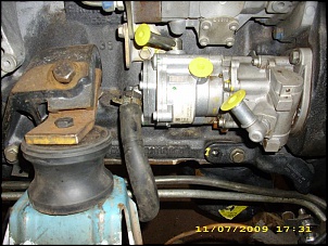

    Consegui alterar as mangueiras originais...mas só vai dar pra usar uma parte delas.
    http://www.4x4brasil.com.br/forum/at...9&d=1247065942

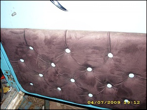

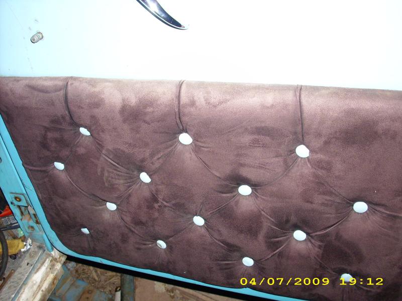

    Fotos da forração antiga, na qual me basearei para fazer apróxima!

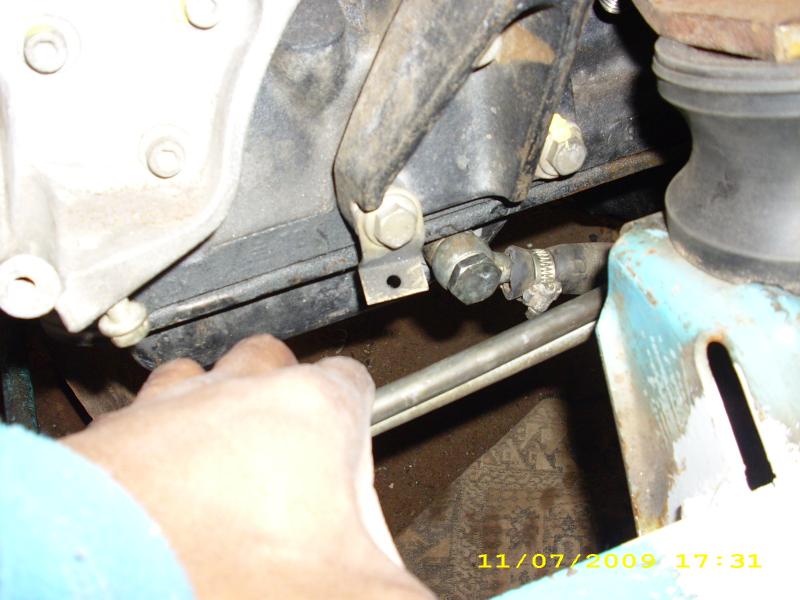

    A coisa vai lenta...

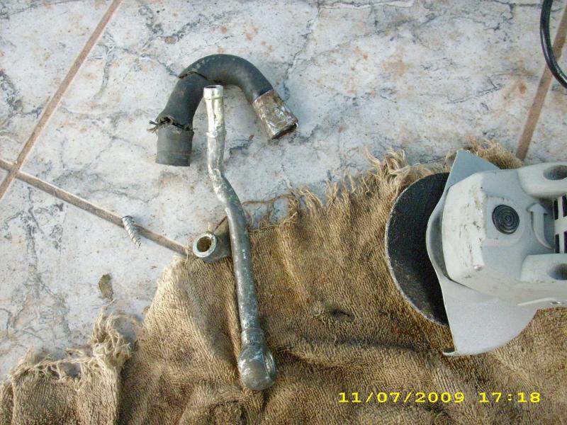

    1- Estado da mangueira da BV;
    2 e 3- Mangueira que recuperei;

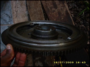

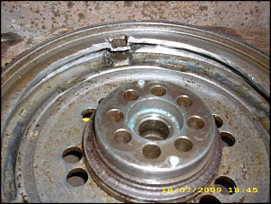

    4- volante antes do trabalho: vai para o torno facear e parafusar na chapa com a cremalheira.
    Miniaturas de Anexos Miniaturas de Anexos -img_1649.jpg   -img_1651.jpg   -img_1652.jpg   -img_1653.jpg

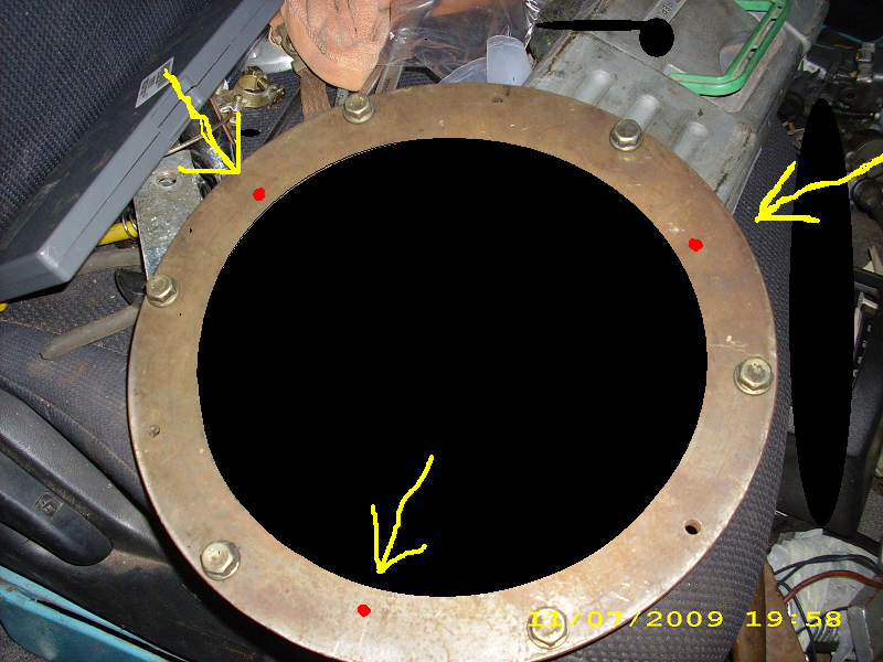

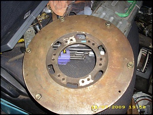

    É mais ou menos isso que penso em fazer:
    Usar as seis roscas para fixar o conversor e fazer outras três para parafusar a chapa na cremalheira.(setas em azul)
    Imagens Anexas

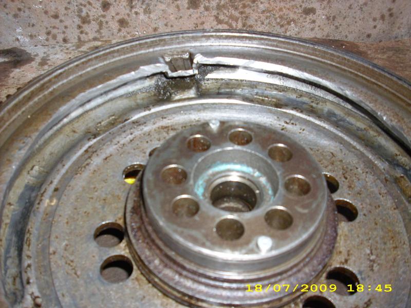

    Essa semana começo o trabalho pesado no flex...
    Serão várias idas ao torneiro...
