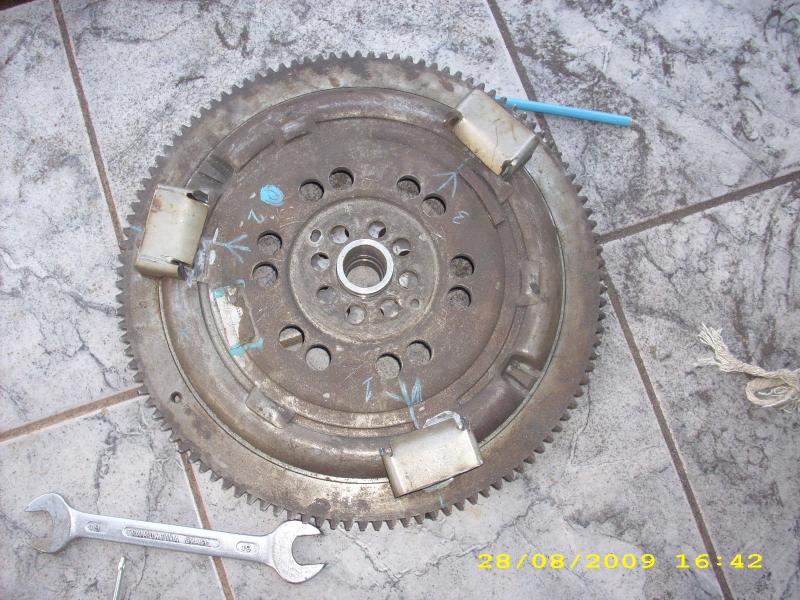

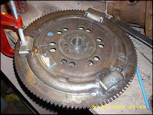

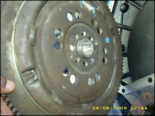

  • #167
    Usuário Avatar de Zepi
    24/05/2005
    4,509
    Bem, aí vão algumas que consegui passar para o PC.
    Peço que não reparem muito na solda que está horrível...mas as medidas estão correta.,..hehehe
    Miniaturas de Anexos Miniaturas de Anexos -img_1932.jpg   -img_1933.jpg   -img_1945.jpg

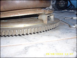

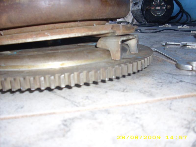

  • #168
    24/05/2005
    4,509
    Mais algumas quase pronta para acoplar no conversor...
    Miniaturas de Anexos Miniaturas de Anexos -img_1954.jpg   -img_1956.jpg   -img_1959.jpg   -img_1958.jpg
