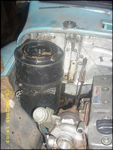

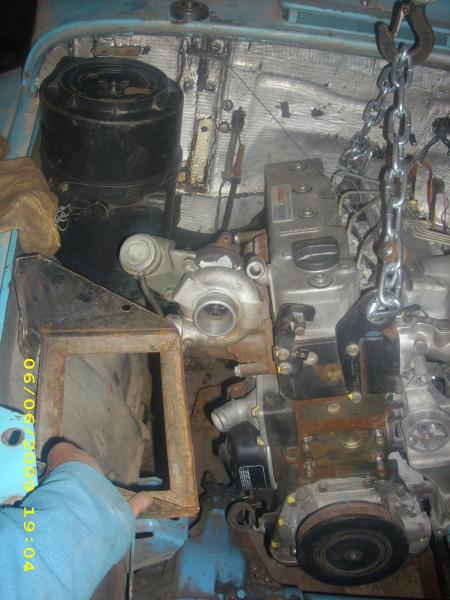

    Citação Postado originalmente por Giovani Di Napoli Ver Post
    Blz Zepi
    A minha bateria, vou colocar debaixo do banco dos passageiros, vou fazer duas caixas lá, uma de cada lado do cardã, uma para a bateria e outra para ferramentas. Assim "nasce" espaço no cofre para o filtro de ar e elimino o problema de aquecimento da bateria (de olho na vida útil).
    Consegui resolver os dois problemas.
    O filtro ficou no lugar da bateria, e a bateri vai ficar no paralama junto ao radiador.O esguicho d'água vai para o oputro lado, assim abri espaço para as mangueiras do intercooler e radiador.
    Depois posto fotos!

    As fotos com a posição do filtro e suporte da bateria...ficou um pouco apertado, mas nada que atrapalhe o movimento do motor ou mangueiras.

    Mais uma de como ficou o filtro...
    Achei que ficou bom, só não gostei que a saída para a turbina ficou para baixo..

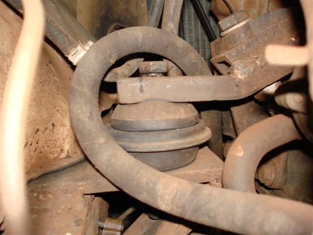

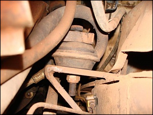

    Citação Postado originalmente por Zepi Ver Post
    Mas como é essa da F1000?
    O problema é que esse calço é bem diferente, tem um parafuso na "horizontal"....não é um simples parafuso passante...se fosse assim, nem perdia meu tempo(e dinheiro) procurando o próprio...hehehe!
    Vou colocar uma foto do folgado!
    OK Zepi, entendi.... se nao sabe com eh o modelo do coxim da F1000, ai uma foto anexa.
    Abracao e boa semana!!!!

    Hum...beleza...parece os da scania...
    Obrigado!

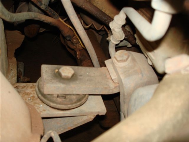

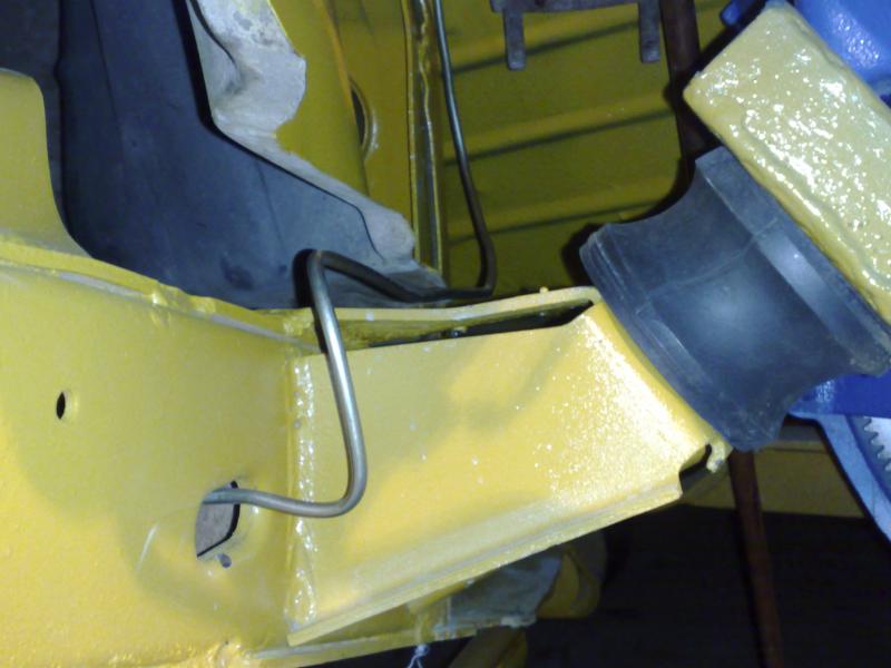

    Zepi,
    aqui vai as fotos. Nao sei se é a melhor opção pra coxim e suporte, mas me pareceu bem simples! Segundo o mecanico, o coxim é de motor mercedes de caminhão, o restante ele fez com chapa de aço!
    Espero ter ajudado!

    Citação Postado originalmente por KINHO Ver Post
    Zepi,
    Espero ter ajudado!
    Isso aí deve ser coxim de cabine por causa do parafuso passante, coxim de motor MBenz eu usei no meu sprint e o Zepi tem as fotos.

    Opa!
    me deu umas idéias essa gambi!hehehe!!!
    Concordo com o Elmer...a digo até mais...parece o original da rural, só que ele colocou os dois juntos!
