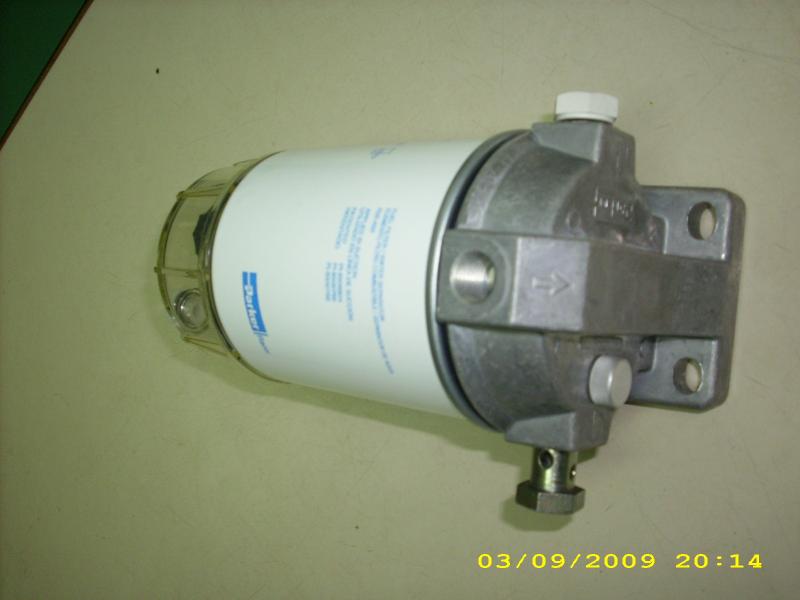

    Postado originalmente por Elmer_Jeep Ver Post
    Blz, vou procurar pelas lojas de caminhão daqui.
    Teu motor ta instalado ja né, com tanque e linhas de combustível(saída/retorno) devidamente instaladas ?
    O selenoide da BI estava ativado ?
    O filtro é igual do anexo postado pelo DiNapoli ? (se for, confira a ligação das mangueiras)
    O que fiz pra não precisar sangrar bicos foi por diesel no tanque e desconectar o retorno, daí colocamos ar(do compressor da oficina) na boca do tanque pra fazer o combustível circular preencher mangueiras e filtro, dai quanto saiu diesel no retorno parei de mandar ar(pressurizado), conectei o retorno novamente ao tanque e o bixo pegou da primeira cutucada :mrgreen:
    To saindo pro rango, mais tarde nos falamos.
    Meu filtro é esse
    http://www.4x4brasil.com.br/forum/at...9&d=1252015154
    A solenóide liguei sim, dá até pra escutar ele abrindo...
    Ainda não fiz a linha até o tanque...só iria ligá-lo para verificar seus sistemas.
    Mesmo sem usar ar comprimido saiu muito diesel pelo retorno..mas achei estranho que saiu um pouco de diesel na conecção dos bicos...Vou ter sangrar os bicos etc..
    Será que é por estar sem filtro?
    Amanhã vou tentar novamente com o filtro...

    Meu filtro é esse

    Zepi
    Postado originalmente por CAVESO Ver Post
    Zepi,
    P.S. esse filtro racor troca o elemento e o copo ou é descartável?
    Claro que troca o elemento...pois eu não pagaria 250 reis por algo descartável em tão baixa quilometragem...hehehe:shock:
    Custa em torno de 30 reais o elemento, já o copinho, usa-se o mesmo...e se tiver que trocar é mais caro que o filtro...Abraço
