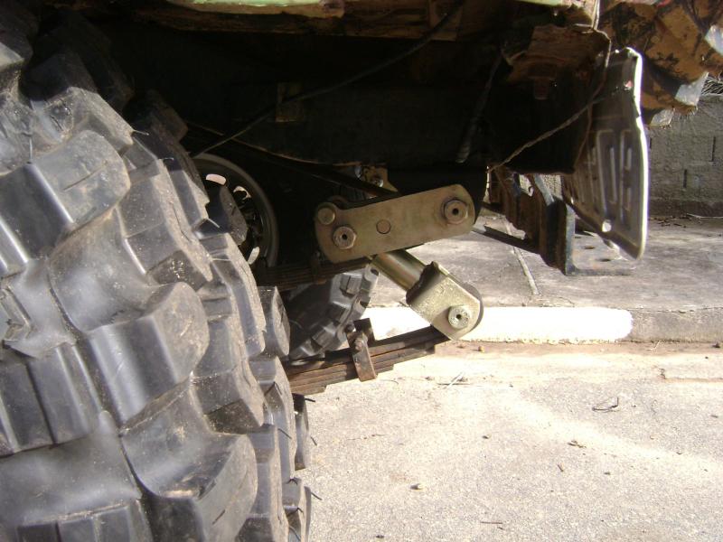

    "Bão", cumprindo o que postei aqui, o Sapo herdou do D8 os flutuantes e também ganhou 2 pares de jumelos-revólver.
    Agora ficam faltando o novo coração, câmbio e reduzida, e até o fim do ano, 2 bloqueios.

    Gostei do freio de mão na foto 4

    Citação Postado originalmente por jeisonk Ver Post
    É freio de avião! Rsssssssssssssssssssss

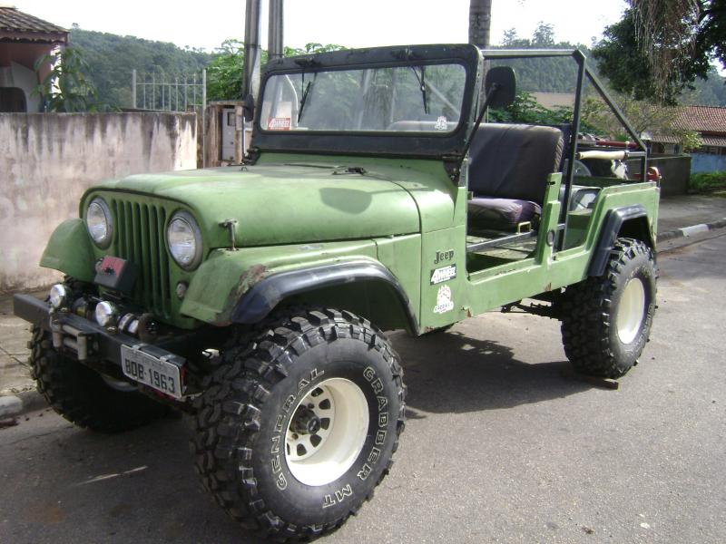

    Tá ficando chique demais essa Viatura hein...

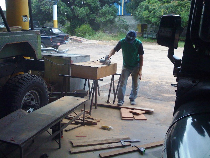

    O coração tá por minha conta, uma hora dessas eu coloco ele num caixote pra despachar.
    Fala Renan, to fazendo uma reciclagem aqui, aproveitando a madeira que foi usada pra elevar as vigas de concreto do galpão e mandei fazer o caixote pra embalar o falcon.
    Quando tiver devidamente embrulhado vou dar um jeito de pesar o bixo, as dimensões do caixote são:
    Comprimento = 90cm
    Altura= 60cm
    Largura = 50cm
    E uma fotinha ai tirada agora a pouco.

    Fala Elemer! Parece caixão de Velho Oeste! Rs

    Bom, depois de hibernar e juntar os cacarecos, o Sapo ressurge:
    • câmbio Clark 240F - 4 marchas 1ª seca (6,32:1) - crawl ratio de 76:1 com relação de diferenciais de 4,89
    • caixa de transferência divorciada D18 com rolamentos cônicos e engrenagem de entrada biapoiada (2 mancais em vez de 1) via entalhado de Clark 260T usinado e montado ao contrário.
    • JRs frente e trás
    • eixo traseiro flutuante
    • radiador com 5 colméias, aletas do MB608
    • barras de direção e ligação de tubo mecânico 1 1/2" com 3/8" de parede (sem costura)
    • pneus VJ910 35" recapados pela Kondz
    • rodas 15x10 Mangels
    Ítens que já foram providenciados e falta instalar:
    • bloqueios 100% spools frente e trás
    • rodas-livres de Ferro Fundido da Enfer volta inteira
    • body lift de 1 1/2"
    • estribos com tubos perfil 30x30x3
    • parachoque traseiro reforçado
    • pontos de ancoragem extras de M-37
    • engate "G"
    Ainda falta:
    • motorização
    • ajustes na parte elétrica e hidráulica
    • sistema de direção à definir (caixa de direção)
    Fotos, só quando a namorada trouxer a câmera digital....rs
