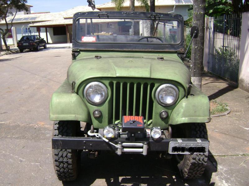

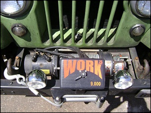

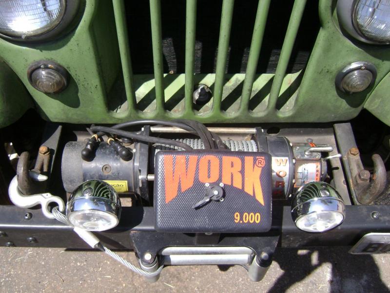

    Fala Duda! Depenando não é bem a idéia..rs...diria assim: pegando emprestado...rs...até porque o D8 merece um Warn ou T-max 12000...o Sapão precisa de algo que o ajude no dia-a-dia...e o Work é bão nisso....aqui tem chovido pacas, as estradas que interligam as cidades da região vira e mexe estão alagadas, interditadas e nunca se sabe quando iremos precisar de uma puxada...aí, estando o guincho ali, de sobreaviso, tudo fica mais fácil!
    Irmãozinho, estou te esperando nesse fim de semana pra fazer o serviço pra você! Ah, e também estou aqui sem estepe, rezando pros pneus do Sapão não furarem até a sua chegada, rs....
    Irmão, meu cel. deu pau, não tem mais display, ficou tudo preto...consigo atender ligações, mas não consigo ler ou enviar mensagens...então, vamos nos falando por aqui, ok?
    E os sensores que ô médico instalou em você, tipo cebolinha de temperatura, da pressão do óleo, rotação do motor...rs...você está bem?
    Um forte abraço, até o feriado!

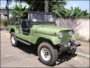

    Valeu Alan! Que legal que você também tem um Bernardão! Esse veículo é para uso diário, tem o espaço que o meu 51 que está no estaleiro não tem....rs...
    A intenção é colocar uma mecânica 250-S + Clark 3 marchas + Dana 18 nele, mas como o 51 já está no estaleiro e eu preciso de um rodando, o Sapão vai rodar um pouco de BF161 até folgar espaço e tempo ($$$) para trocar a mecânica.
    Assim que puder, poste fotos de suas viaturas! Um forte abraço!

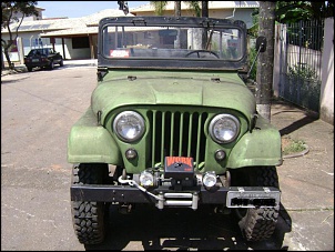

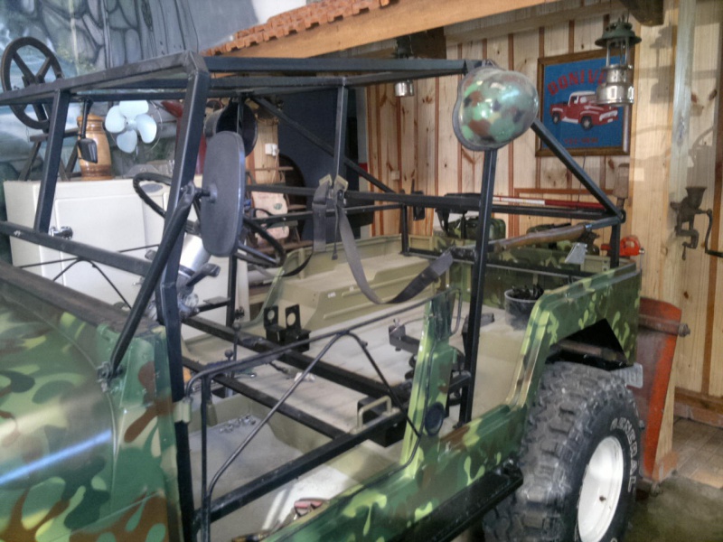

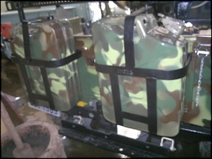

    Sapão ganha gaiola, guincho, estepe e hi-lift!
    Ainda falta terminar alguns detalhes, remover respingos de solda, prepara a superfície e pintar....mas seguem fotos do processo.
    fotos 1:
    Miniaturas de Anexos Miniaturas de Anexos -sapao-27.jpg   -sapao-28.jpg   -sapao-29.jpg   -sapao-30.jpg   -sapao-31.jpg
