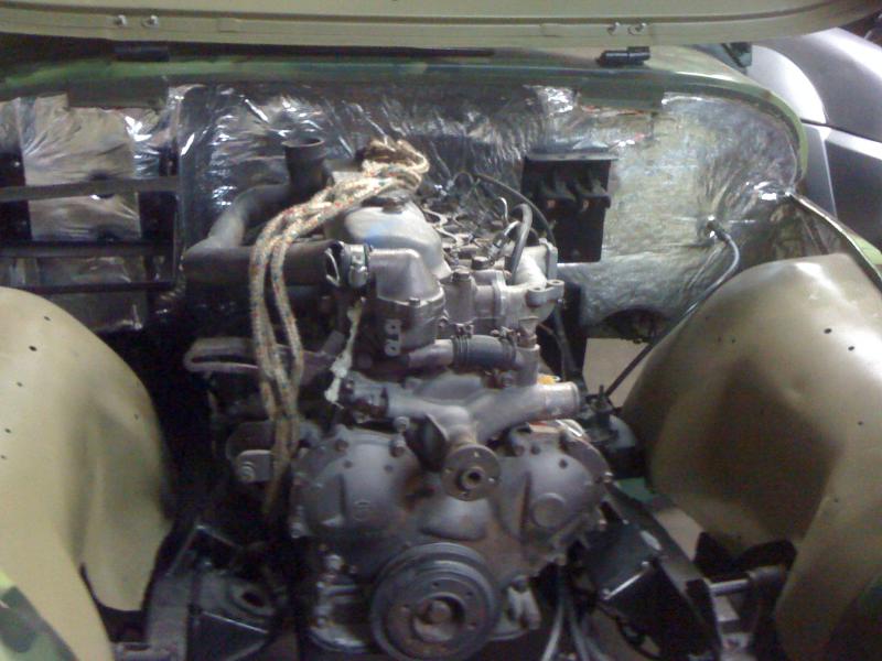

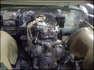

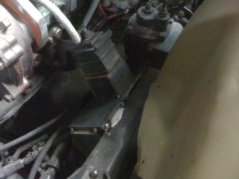

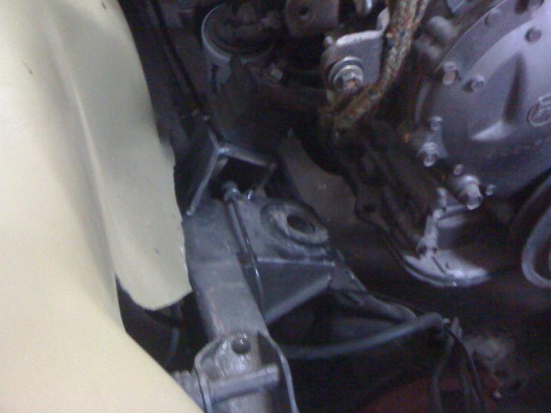

    Colocando no lugar...
    Depois de mt dempo desativado comecei a mexer na mecanica sexta feira.
    Colocando no lugar.
    Fotos ruins tiradas do celular.
    Miniaturas de Anexos Miniaturas de Anexos -img_0060-1-.jpg   -img_0061-1-.jpg   -img_0062-1-.jpg   -img_0063-1-.jpg

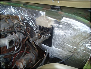

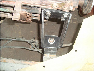

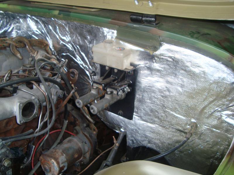

    Hoje terminei suportes motor e cambio. Levei cardan pro torno, vai dar um pouco de trabalho pra ele centrar a luva... Boa sorte.
    Enquanto torno trabalha vou fazer ligação do sistema hidráulico. (freio e embreagem seguindo o projeto do Skull).

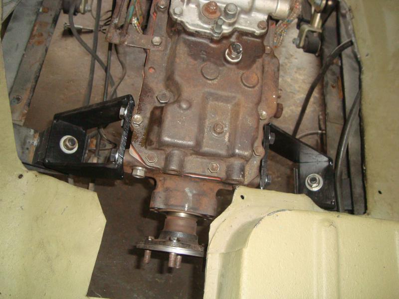

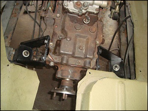

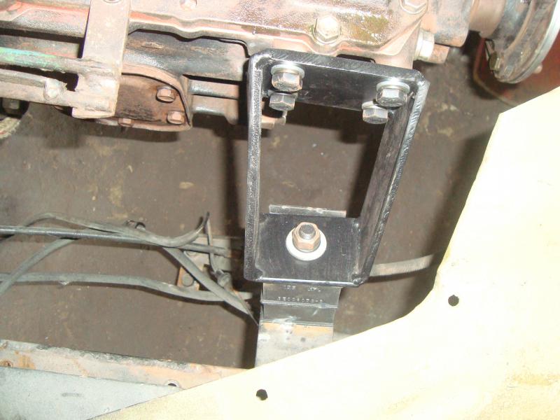

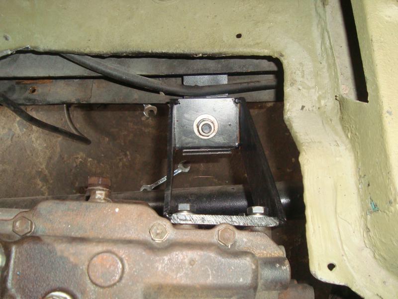

    Cambio no lugar...
    fixação pronta como foi dito.
    Miniaturas de Anexos Miniaturas de Anexos -dsc00019.jpg   -dsc00020.jpg   -dsc00021.jpg   -dsc00022.jpg

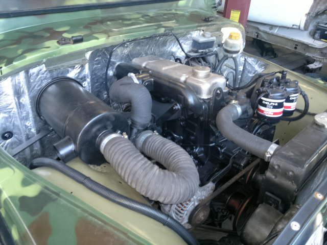

    Tudo mudado!!!!

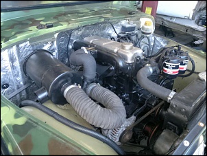

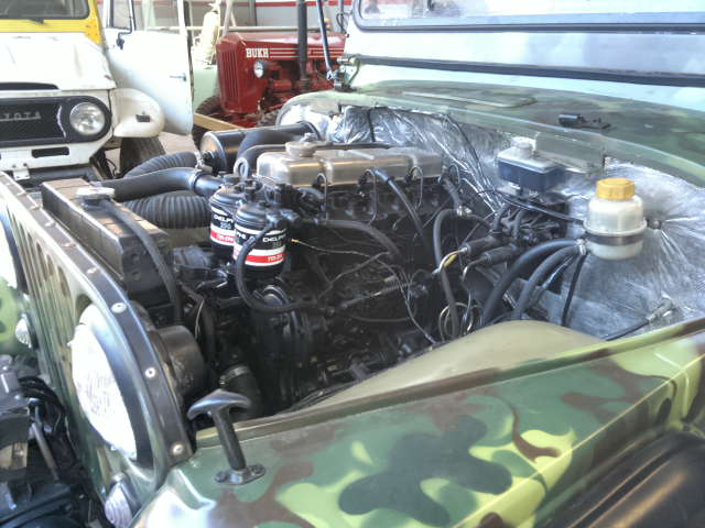

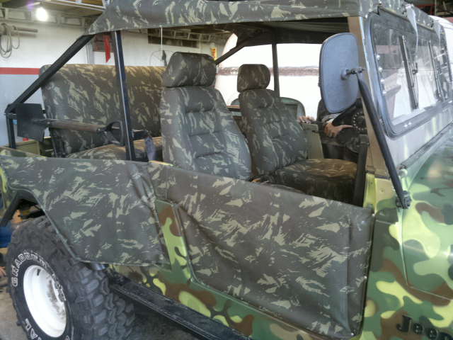

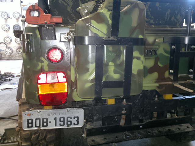

    Motor Perkins turbo, com clarck 240v, CT Willys acoplada.
    Miniaturas de Anexos Miniaturas de Anexos -120320121400.jpg   -120320121401.jpg   -120320121402.jpg   -120320121403.jpg   -120320121404.jpg

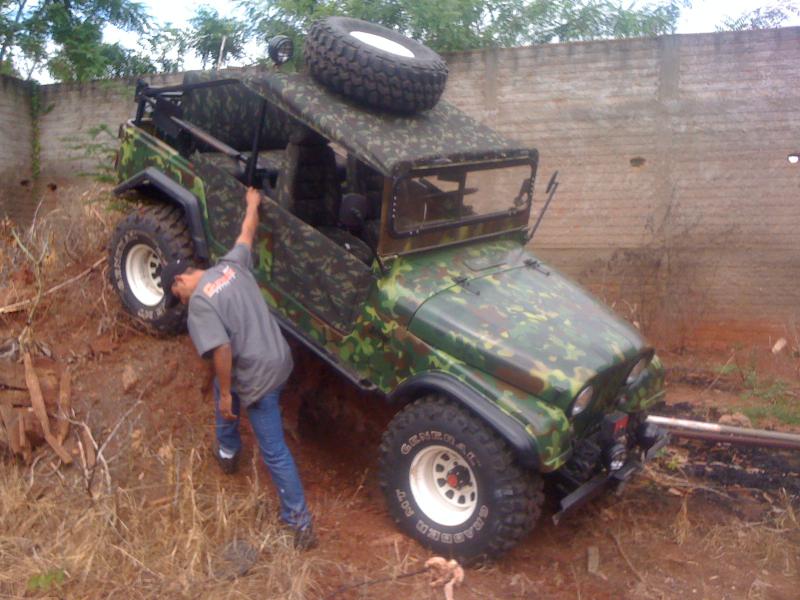

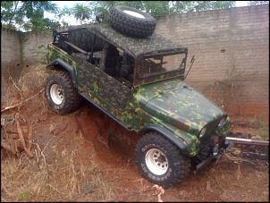

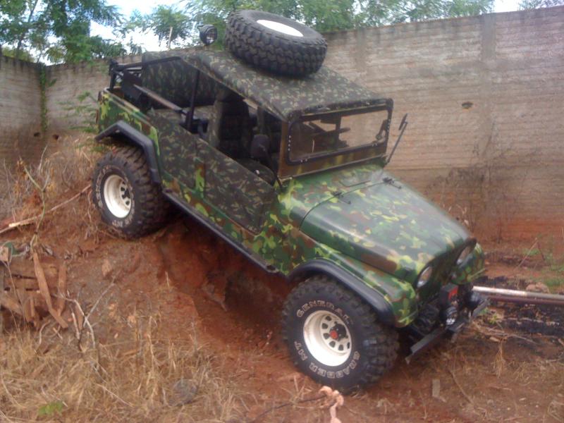

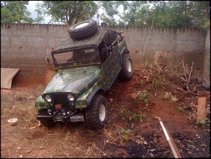

    Primeiro barranco...
    Infelizmente o Bob nao nos pertence mais... Como o Kim disse, depois de td pronto desmontamos e colocamos meca da D-20, cambio 4 marchas e T-case Willys
    Primeira volta com a eletrica toda pronta...
    Primeiro barranco q ele subiu...
