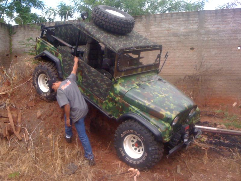

Motor Perkins turbo, com clarck 240v, CT Willys acoplada.
Infelizmente o Bob nao nos pertence mais... Como o Kim disse, depois de td pronto desmontamos e colocamos meca da D-20, cambio 4 marchas e T-case Willys

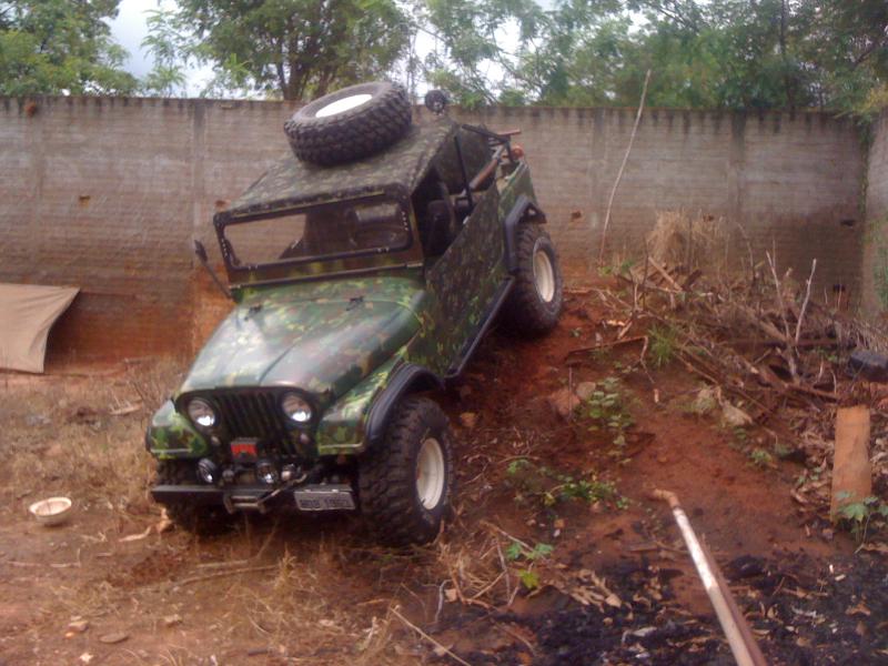

Primeira volta com a eletrica toda pronta...
Primeiro barranco q ele subiu...
