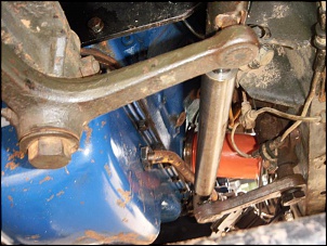

    Aí vai...
    Fotos do retrocesso....kkkkk

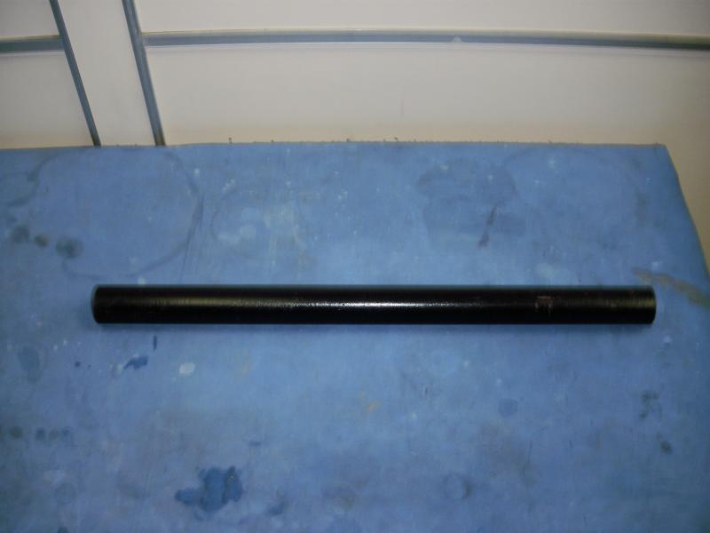

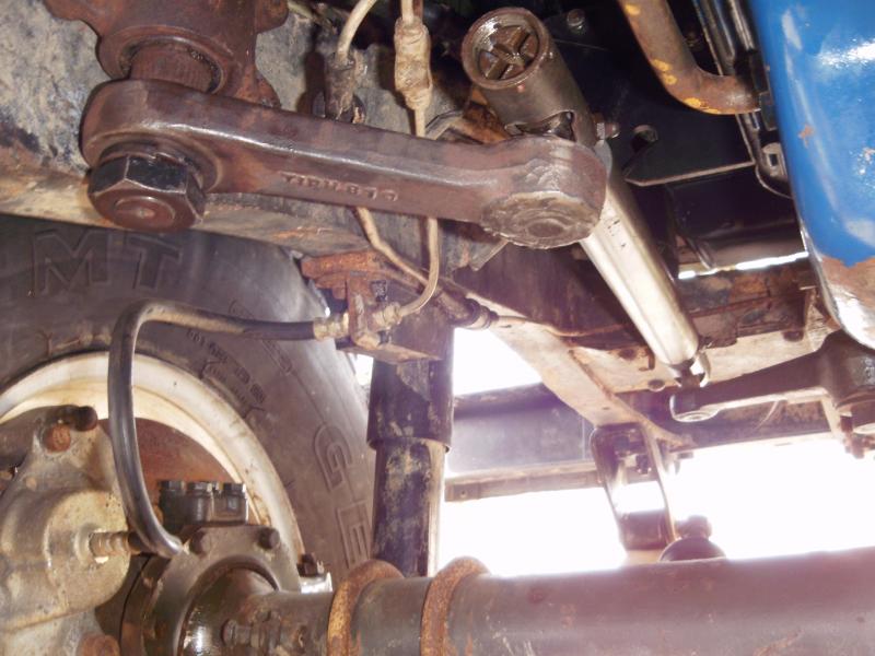

    Direção retrô...rs
    Mais algumas....preto fosco em tudo depois de terminado!
    P.S: terminas que estão nas fotos são somente mock ups e serão trocados por terminais novos.

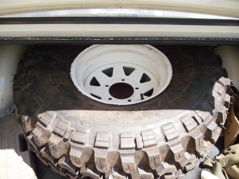

    Full size estepe & CV joint do cardan traseiro
    Arranjei (com muita dificuldade) um estepe full size pro Sapão! Deu PT no porta-malas do Dodge...rs
    Fabricando minha CV joint pro cardan traseiro...fotos depois de pronto...rs

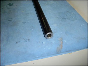

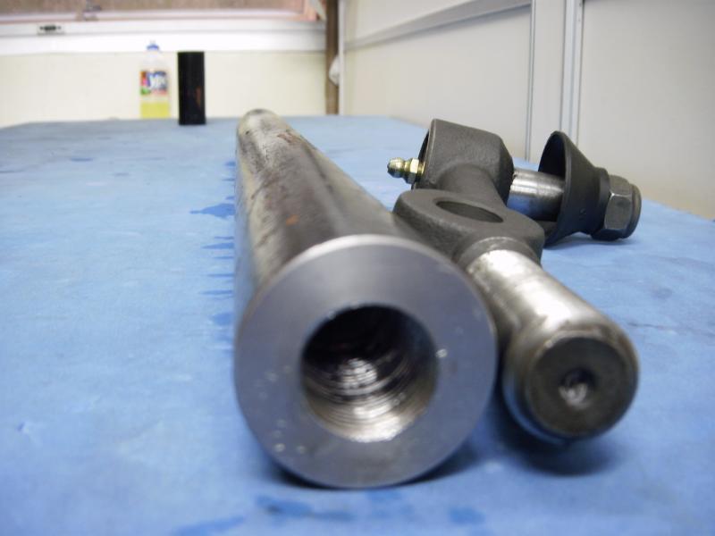

    Barra de esterço já com roscas esquerda e direita prontas (dá-lhe CNC da escola...rs)!
    Amanhã sigo com os cardans e avanço mais um pouco no sistema de direção!
    Em uma foto tem um terminal ao lado do tubo no intuito de mostrar a espessura do tubo empregado em todo o sistema de direção.
