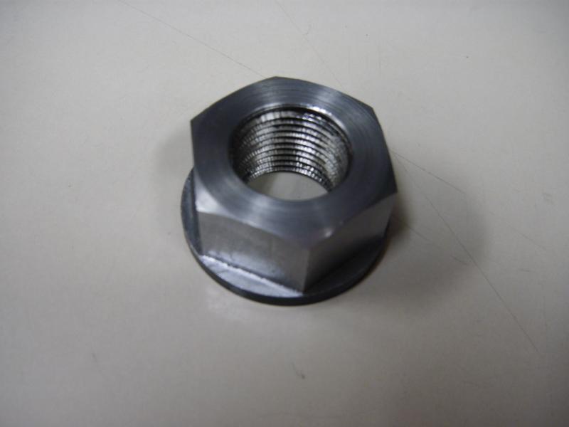

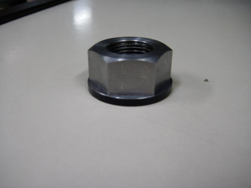

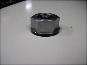

    Feitas as porcas 11/16" UNF roscas esquerda e direita!
    Toda vez que tenho que fazer essas benditas porcas me esqueço o quanto é mala fazer rosca esquerda...lá vai o Renan pro torno...rs...na Gringolândia já tem machos de rosca esquerda e direita bem como as porcas prontas...rs...mas, aqui não é o Tio Sam!

    Tem que fazer a porca do zero ou pega uma com diâmetro interno menor e aumenta o diâmetro fazendo a rosca inversa?

    Zé-Ruela do Queijo, fiz no CNC Romi...rs...cabeção...kkk...rosca no Centur 30 e sextavado no Centro de Usinagem...rs...

    Super, tanto faz...mas como tinha roscado a barra e sobrou uma parte com rosca, faceei no comprimento, usinei o sextavado deixando uma aba de 3 mm para encosto (usando agora chave fixa de 27).

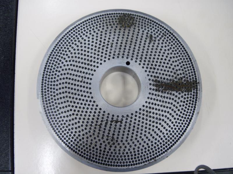

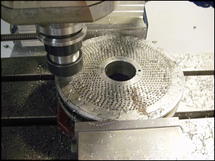

    Off-topic...mas...
    Off-topic mas, é um dos trampos de corno que fazemos aqui...rs
    Um divisor para fresadora...feitos 1479 furos em uma das faces, um pouco menos será feito na outra face.
