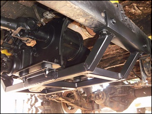

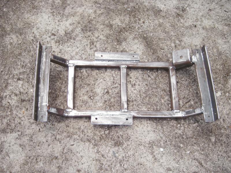

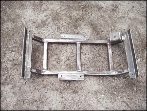

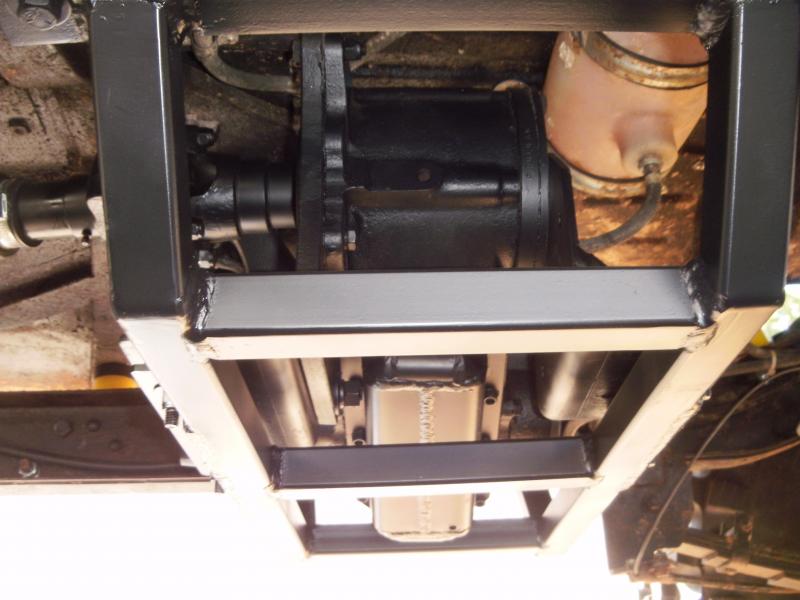

    Um pouco, bem pouco...rs.... de avanço no serviço
    O serviço avançou pouco agora...rs...férias, visitar a minha Mãe querida, rever amigos, e mais um monte de coisas as quais não conseguia fazer no decorrer do ano...
    Falta pouco pro Sapo andar...rs...mas falta...hehehe!
    Seguem fotos do berço da reduzida divorciada já pintado e no lugar.
    Renan

    Bem bacana esse suporte da tcase
    Que material que vc usou?
  • #224
    21/09/2007
    Jarinu/SP
    1,622
    Fala Velhinho, tudo bem?! Valeu, obrigado! Usei tubo SAE 1020 - 30x30x3.2
