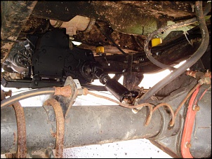

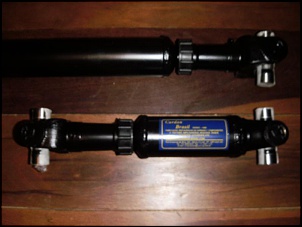

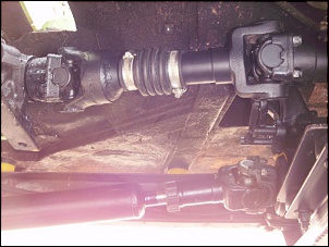

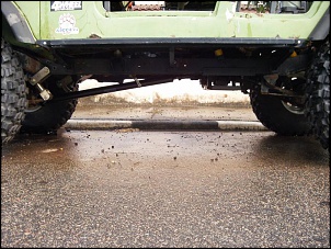

    Cardans Parte 1
    All
    Estão aí os cardans instalados...ficaram com bons ângulos, o vão central ficou livre, nada pega em nada, o curso muito bom ficou bom! O cardan dianteiro não desengaja, mesmo com os JRs instalados.
    A Jaca tem 3 cardans pra eu tomar conta....rs...haja cruzetas reserva pra levar pra trilha...kkk
    Falta ainda comprar e instalar as coifas e abraçadeiras nos dois cardans como já existe no intermediário.

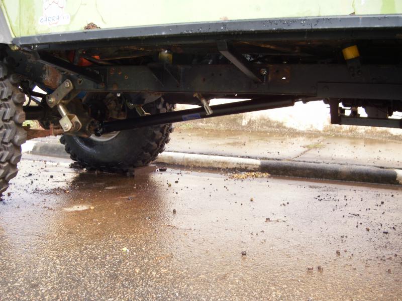

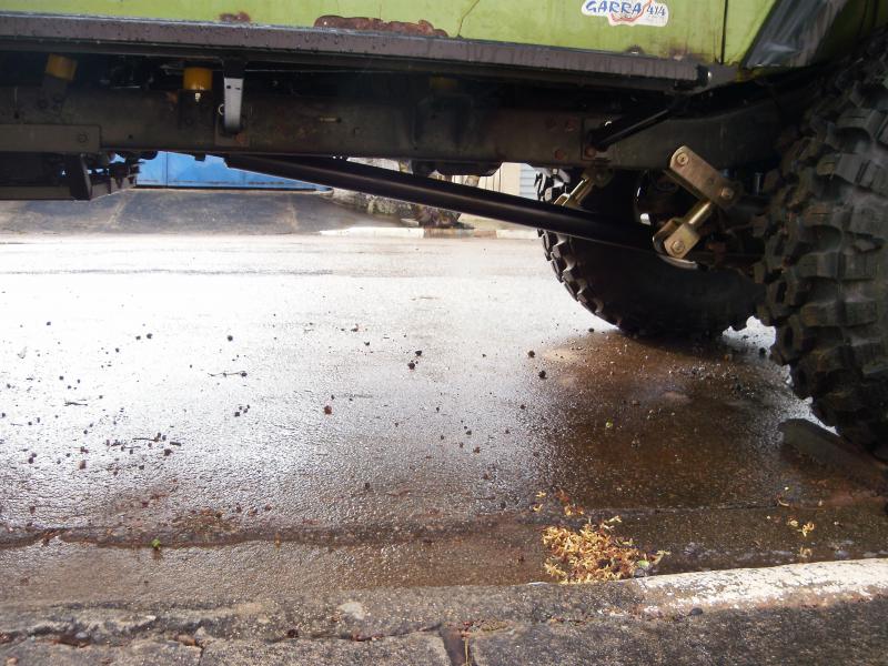

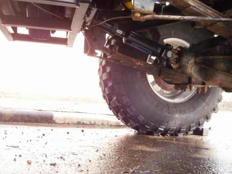

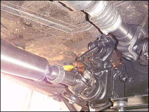

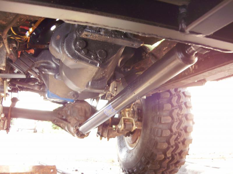

    Cardans parte 2
    Outras fotos com visão dos ângulos, folgas e posições...

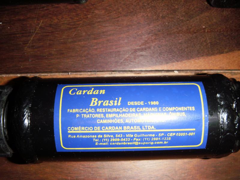

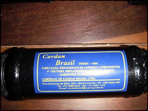

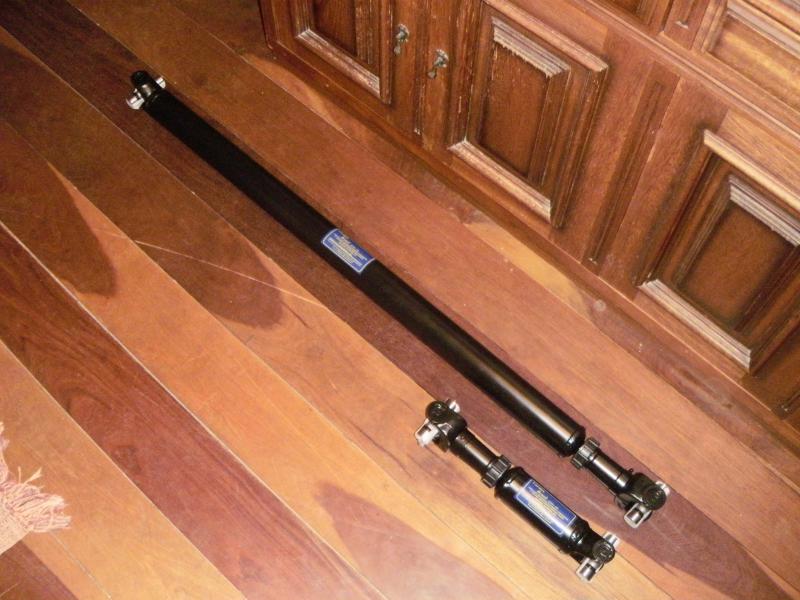

    Cardans Parte 3
    As últimas de como ficaram os cardans, o vão livre realmente livre....rs...e um zoom no cardan com os dados do fabricante, pra quem quiser o contato...até agora gostei do trampo dos caras...vamos ver na trilha se aguentam a pauleira e o 292 empurrando...rs

    Bom demais Renan, bons ângulos.

    Renan,
    To de olho já faz um tempinho, a viatura tá show de bola.
    Com quantos km ficou o cardã dianteiro?
    já testou? num vibra não?

    Renan,

    ...então Véio...o cardan dianteiro mede 1280 mm e o traseiro 385 mm...rs
    ....mas não deve vibrar uma vez que foi balanceado e outra é que só gira na trilha, baixa velocidade e eu não sou do tipo heavy foot uma vez que sou em quem constrói a maioria das coisas, eu quem paga tudo...rs...e sou eu quem arruma também...kkk...eu piloto tranquilo...
