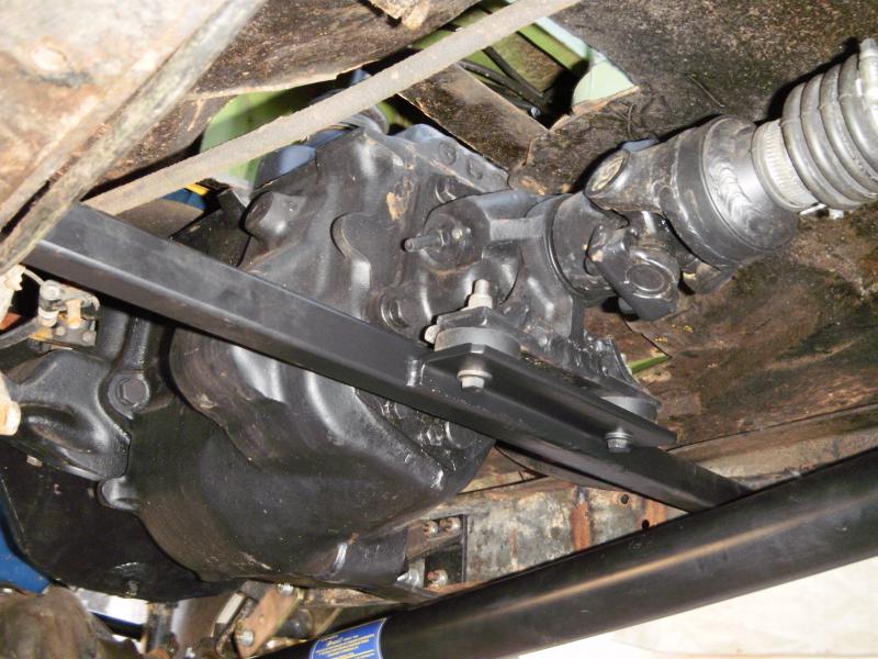

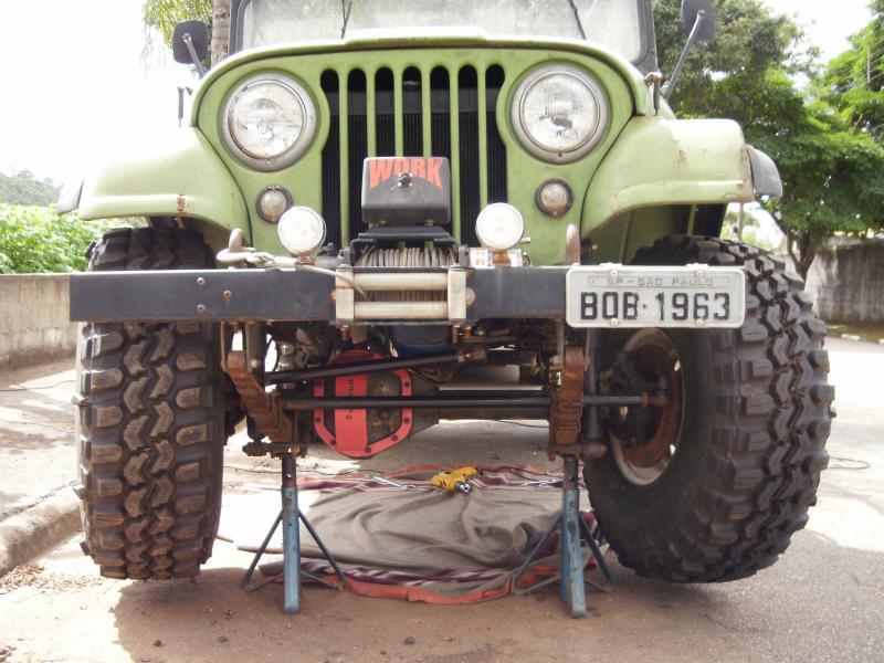

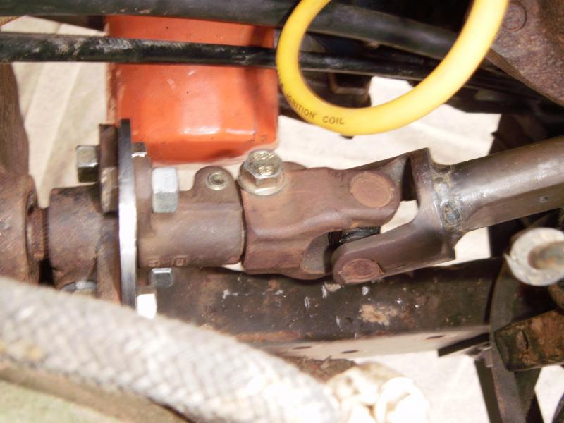

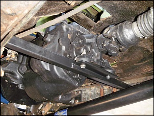

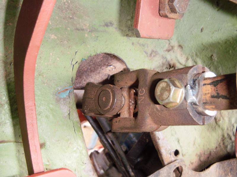

    Cardan da coluna de direção, sistema de esterçamento e travessa do câmbio
    All
    Sabadão rendeu!
    O cardan da coluna de direção à caixa está pronto, encurtei e soldei, montei e testei...falta pintar.
    Fiz, pintei e instalei a travessa do câmbio 240F...o Power Train agora tem 6 pontos de fixação, 2 no motor, 2 na capa-seca e 2 no câmbio.
    Regulei os batentes nos munhões para evitar dos pneus pegarem nas molas.
    Falta agora mexer com o volante...não consigo me acostumar com esse volantezinho de boiola...volante pra Jeep é o volante do Jeep,modelo "busão"...kkkkk (pensamento Neanderthal )...rs

    Skull Crusher, olhando as fotos, notei que terá um problema.
    O cardam está próximo demais da travessa!
    Quando em retração da suspa, os dois brigarão!!!!!!
    Observe isso!

    tem razão Kim... acho que vai ter de usar batentes na suspa será? (issó não será muito bom)
