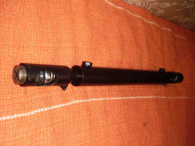

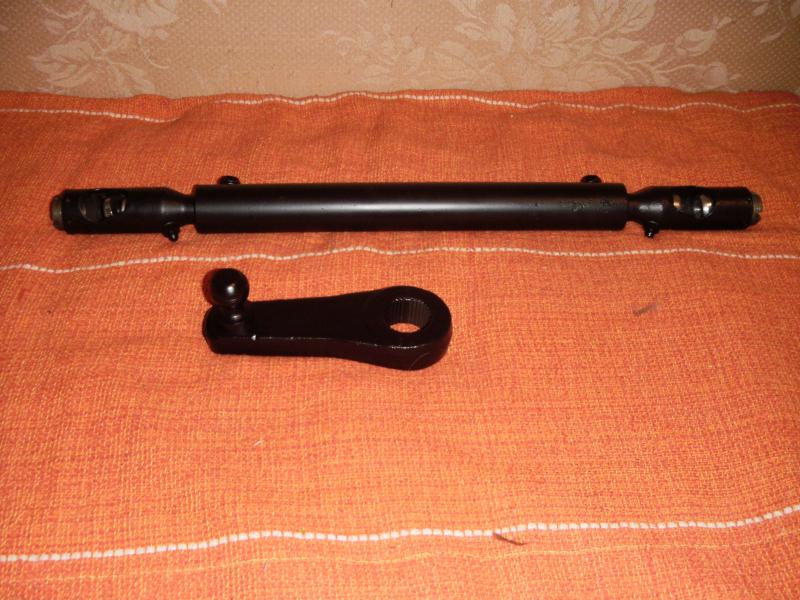

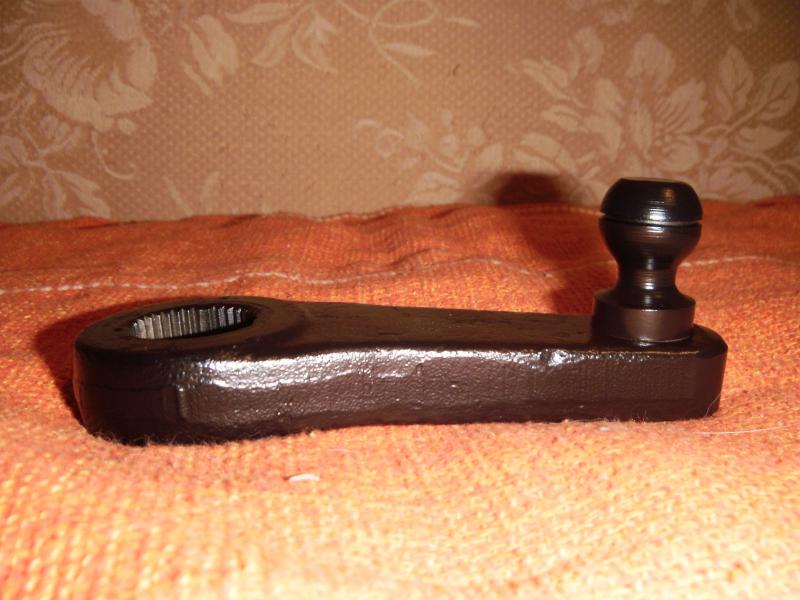

    Pitman encurtado e barra de ligação à barra "L"
    All
    Encurtei o Pitman da C10, prensei e soldei um terminal esférico de Jeep nele, pintei o bicho! Também pintei a barra de ligação à barra "L", já com reparos novos (castanhas, sapatas e molas)...as duas extremidades eu presei-as com 10 TON e para não correr risco e permitir troca dos terminais (caso um dia seja necessário, daqui uns mil anos...rs), travei com dois parafusos as duas extremidades ao tubo de 1 3/8" x 5/8" que é o mesmo que usei em todo o meu sistema de direção. Engraxadeiras novas, graxa à base de Bissulfeto de Molibdênio.

    Fotos
    As fotos do trampo feito acima...
    []s, espero que gostem!

    Encurtou cortando e soldando ou refurando o terminal esférico?
  • #407
    21/09/2007
    Jarinu/SP
    1,622
    Recruta 6013!!!
    Véio, encurtei em 40mm a distância entre centros do encaixe do Pitman na caixa ao furo onde está o terminal esférico...hehehe...antes era de 140mm a distância...agora...100mm....e a direção ficou mais leve, 3 voltas do centro ao batente pra cada lado...não é o que se chama de esperta, mas é mais esperta que a original mecânica dos CJs, mais parruda, mais leve de ser acionada, sem mangueiras, bomba, fluido e demais traquitanas pra encher o meu saco...kkk...sem contar que me sobram uns 5 HP a mais no 292-zinho...hehehe!
