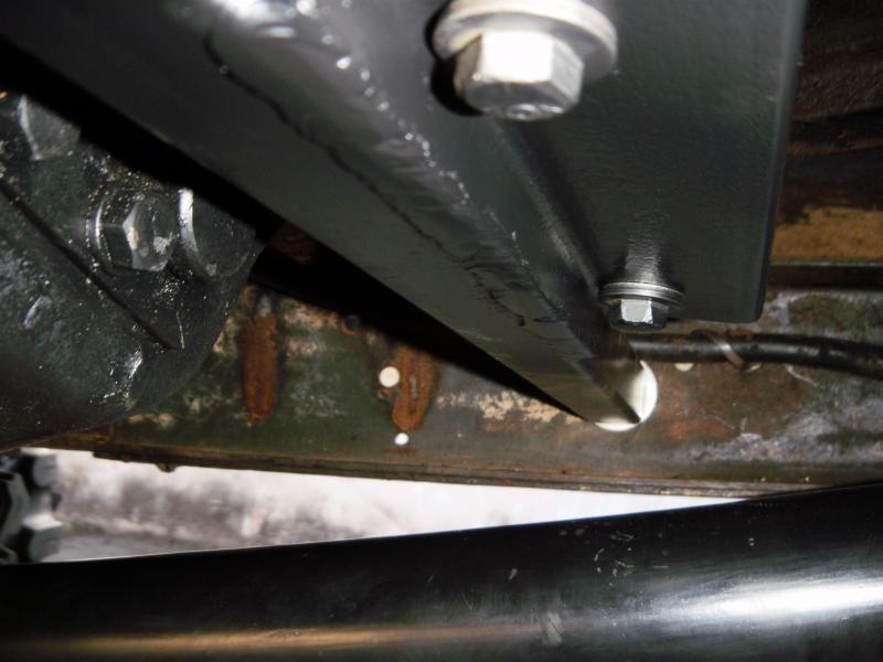

    Bate não bichim...rs...para o cardan bater ali, a bola do diferencial tem que destruir o cárter primeiro, coisa que não vai acontecer...além do mais, cada eixo vai contar com os bump stops, limitando o up travel e cintas limitando o down travel.
    Pra quem vê nas fotos parece que tromba tudo, mas fiquem tranquilos que está tudo certo!

    Uma foto da folga entre a travessa e o cardan...60mm...pra isso subir 50mm, lá no final dos 1280mm que é o comprimento do cardan dianteiro, já deu batente antes.
