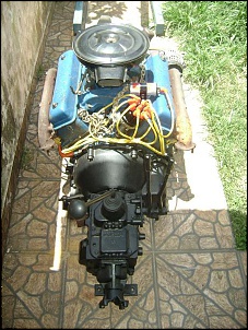

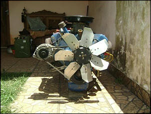

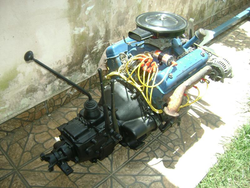

    Sapão de coração novo!
    Depois da hibernação, o Sapo acorda com coração novo!
    Conjunto:
    • Motor Ford 292V8
    • Câmbio Clark 240F
    • Reduzida Dana 18 divorciada
    O resto posto na segunda-feira.
    Renan
