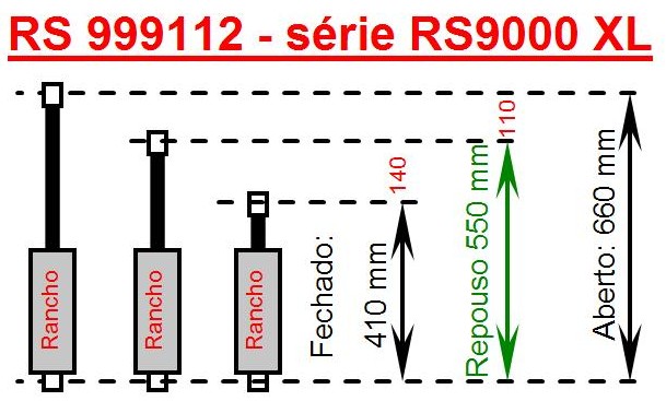

    Passei umas 2 vezes por essas fotos da t-case e não vi a tabela dos rancho ao ladinho :parede:
    Será que esse ranchos servem no meu engesa com molas especiais e pneus 35": Rancho RS 999350 XL prata à gás + óleo com 9 regulagens manuais direto no amortecedor.

    No catalogo da Rancho deve especificar os limites de curso desse amortecedor, mas não tenho idéia qual a diferença desse código para o que estou usando.
