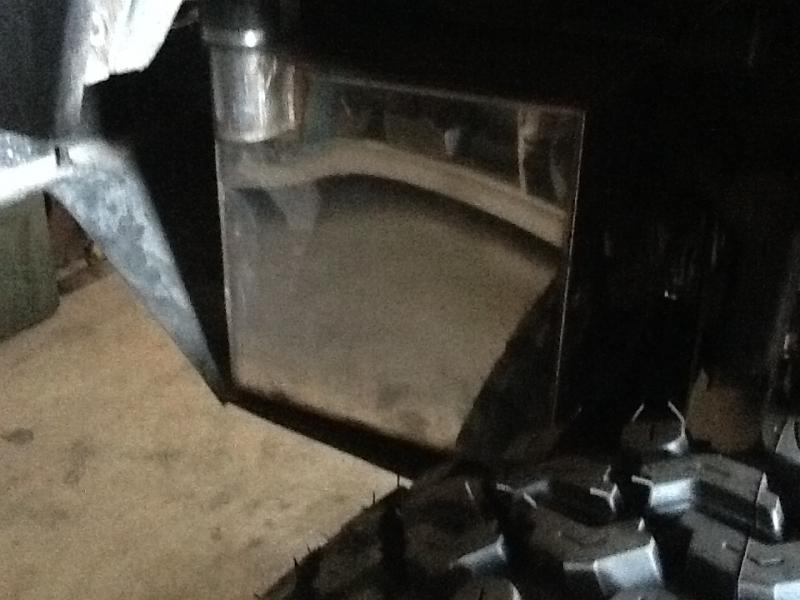

    Edu, o uso do tanque é até a última gota (fiz o teste infelizmente na rua....) então são os 112 litros x os 4 km/l na gasolina.. ótimos 448 km.... hehe.. quase igual um ka com seus trinta e poucos litros
    esse tanque tem aquela saída inferior no meio dele, funciona como um dreno pra bomba puxar até o final...

    Vendo essa foto do tanque dá pra ver como está com cupim de ferro, mas esse item eu vou deixar chegar ao ponto de colocar uma carroçaria nova.
    Como tá chegando nos finalmentes o ideal agora é achar alguém que compre né !!! kkkk
    Já vi muito desse filme aqui, mas vamos acabar logo com o pente fino depois da capota para que eu possa botar ele no meio dos igarapés da Amazonia.

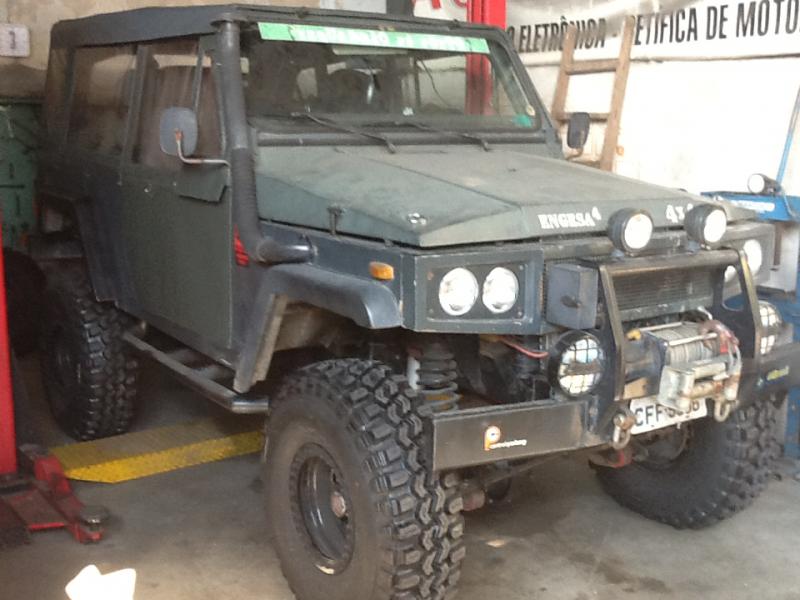

    Fui para SP e aproveitei para visitar o Engesa que esta em Diadema fazendo nova capota de lona.
    Vai ficar muito boa.... Mês que vem volto para SP para testar a viatura na estrada e na trilha para depois embarcá-la para Manaus.

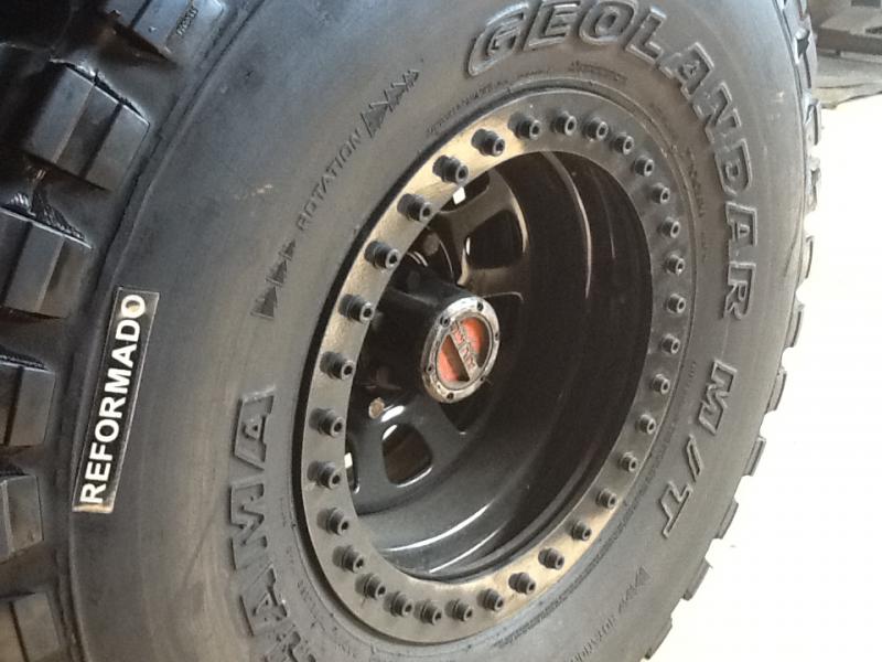

    Com os pneus novos a viatura cresceu mais um pouco. Ainda preciso estrear os pneus e beadlocks, além da nova cx de direção da S10, o tá novo com 112 litros, a nova linha de alimentação de combustível com duas bombas elétricas selecionadas por chave, o novo radiador original do motor 4.1 da Silverado, o ar condicionado, a revisão do MAPA da Fueltech, a revisão do cambio automático que foi aberto novamente, as novas C&P da Yukon, o novo cabo de acionamento do bloqueio da Macrotorque....... Só esses detalhes depois do Rodrigo fazer a revisão geral da elétrica e outros detalhes finais como troca do mecanismo do limpador do pararias dianteiro.
    Como o Rodrigo não tinha quase nada para fazer ele tb abriu o motor novamente nesse meio tempo.
    Por esses e outros motivos o Predator é mais do Rodrigo do que meu no último ano.... Mas ainda volto a ser jipeiro nesse ano !!

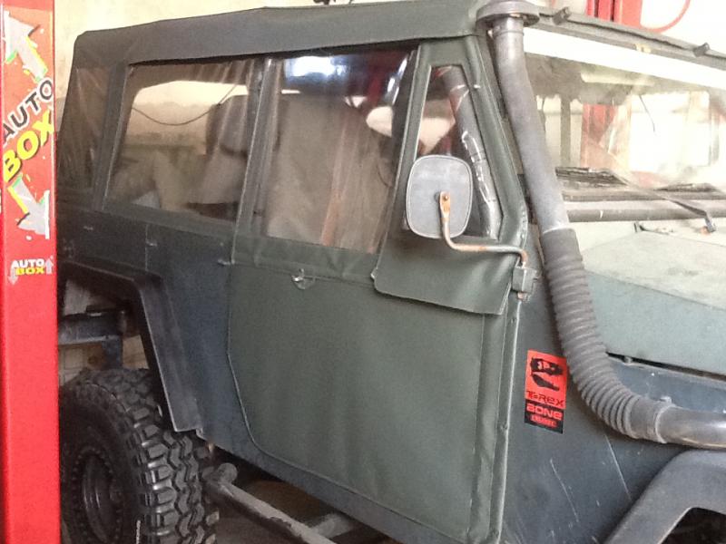

    Cadê as fotos da capota???? :mrgreen:

    Na realidade o que muda na capota é que a área de visibilidade na lateral traseira ficou maior, pois ele montou uma janelinha na área do porta malas.
    A janela das laterais traseiras saem no skema de zíper e ele retirou as duas travessas que passavam em "V" na janela lateral para estruturar a capota.
