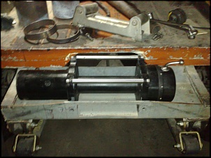

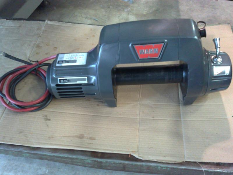

    1. Depenado
    2. Limpo
    3. Montando a fiozera.
    4. Pronto
    Foram substituidos 02 anéis V´ring que são montados na lateral do carretel, 03 juntas de papel (tipo guarnital), 01 anel o´ring da tampa do motor. Rolamento e buchas de apoio do carretel não precisaram ser trocadas.
    É uma manutenção relativamente simples e que pode evitar problemas maiores com o guincho.

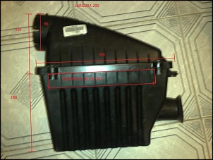

    Vc vai usar o filtro de ar da s10 4.3? Tem ele na mão? Poderia me passar as medias.. se possivel com desenho...
    To sem espaço no cofre, pra variar, e parece que este filtro caberia
    []´s abusados da boa vontade alheia
    Blz Fugger.
    Sim, vou usar a caixa de ar original !
    Domingo coloco as medidas e o desenho aqui !

  • #379
    Fugger,
    As medidas (mm) da caixa de ar estão aí !
    Espero que ajude !
    Como vc pode ver tenho bastante facilidade com CAD !

    Citação Postado originalmente por JCJ Ver Post
    Ahhh, muleke! Exatamente o que eu precisava

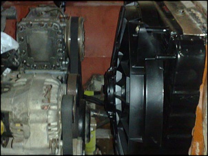

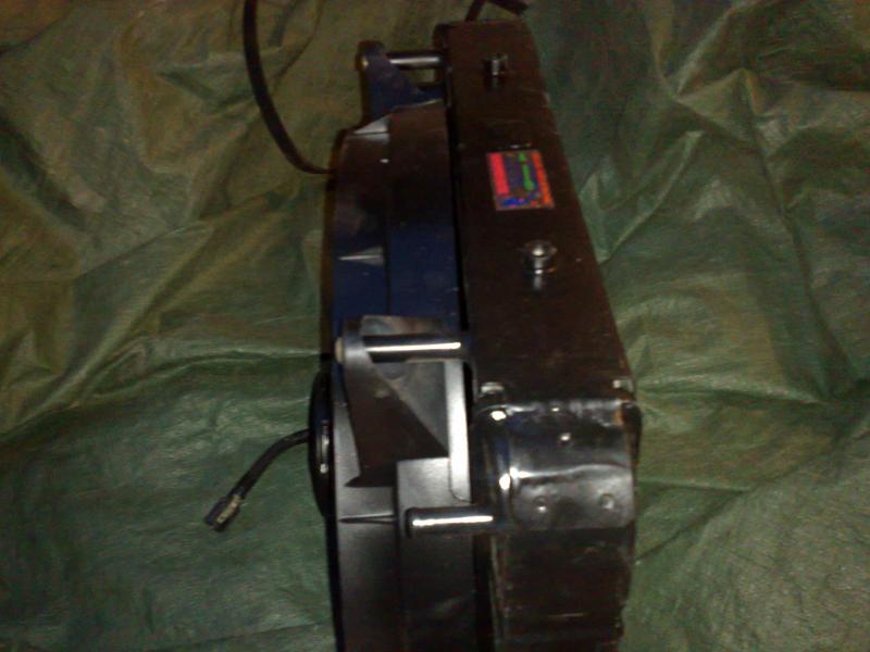

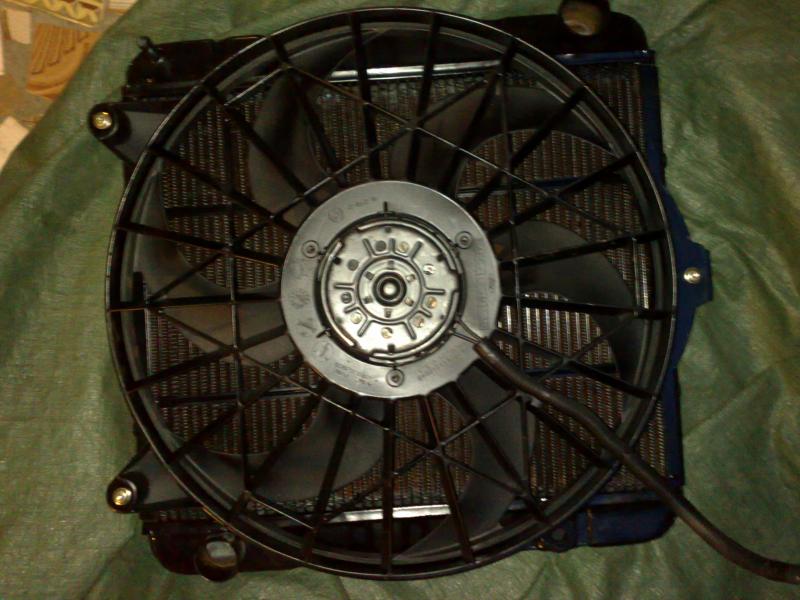

    Radiador
    Depois de chegar a conclusão que meu radiador estava muito baleado e não seria uma boa opção para o novo "ventilador de teto" que seria instalado, resolvi partir para um sob medida com uma colméia mais eficiente.
    Agora radiador + ventoinha medem 50x50x15 cm.
    Nem precisou de defletor !
    A fixação foi direto na grade pela parte superior e inferior e não mais pelas laterais como no original.
    JCJ

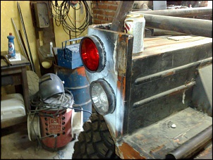

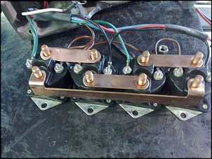

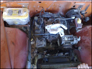

    Novo suporte, precisou ser rebaixado e aumentado para receber a nova bateria que pesa simples 27 Kg.
    O espaço que sobrou entre o motor e a ventoinha ainda é considerável, aprox. 7cm. Foi possível utilizar também as mangueiras de radiador originais do motor.
    Lanternas e guincho traseiros indo para o lugar.
    Painel tripartido, botoeiras e "relógios" todos na parte central. Foi necessário abrir aquele rombo porque a moldura da coluna da S10 ficou meio embutida. Mas é possível escamotear o volante sem maiores problemas.
    Por enquanto é SÓ isso !
