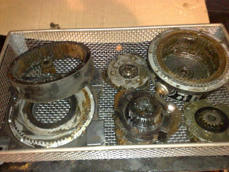

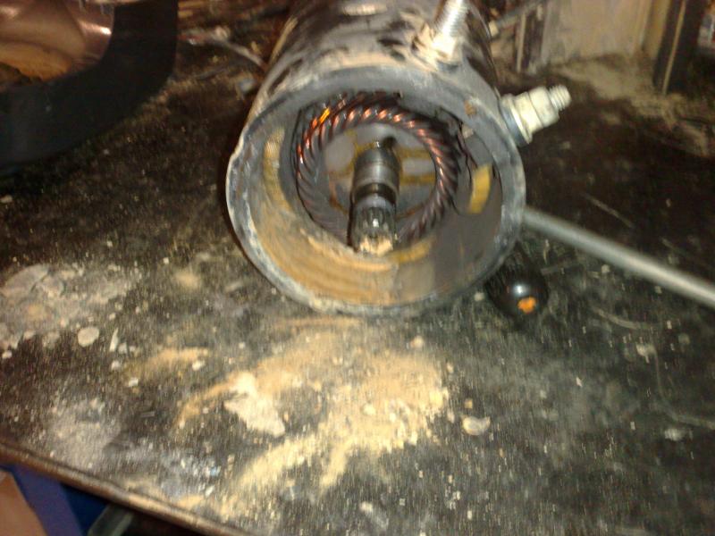

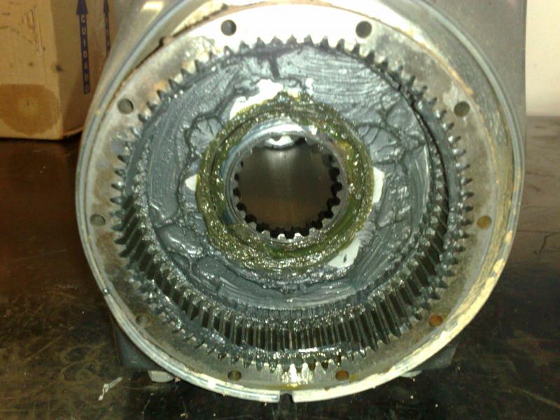

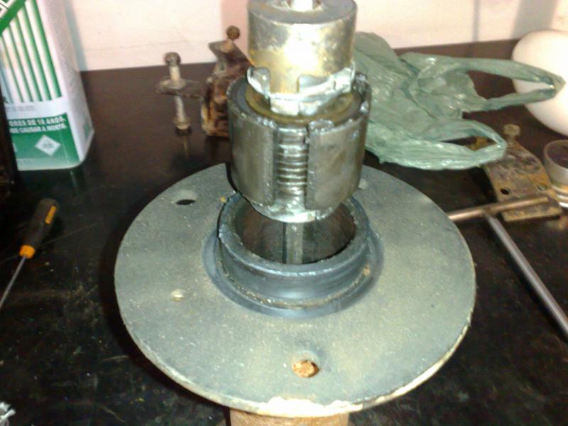

    Revisei os guinchos que vão para a viatura:
    O traseiro um M. Marker SE9500C - Motor 4.8 Hp - Redução 212:1
    1. Abrindo
    2. Sacando o freio
    3. Escovas e induzido - Ok
    4. Planetárias - o negócio tava feio
    5. Desengranxando as peças
    Onde a graxa esta meio esverdeada é contaminação com sujeira externa, onde esta amarelado é ferrugem mesmo. A vedação do motor até que estava boa, mas a das engrenagens tava bem ruim !!
    Miniaturas de Anexos Miniaturas de Anexos CJ5 - V6 4.3 Vortec-201120091432.jpg   CJ5 - V6 4.3 Vortec-201120091441.jpg   CJ5 - V6 4.3 Vortec-201120091443.jpg   CJ5 - V6 4.3 Vortec-201120091438.jpg   CJ5 - V6 4.3 Vortec-201120091440.jpg

  • #369

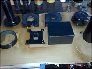

    1. Neste modelo apenas um solenóide faz todo o serviço. Vantagem - dá pra montar até no escuro de tão simples. Desvantagem - queimou, ferrou tudo.
    2. Ja que o carretel tava enferrujado, aproveitei e passei uma tinta em tudo.
    3. Pronto para montagem c/ novas juntas.
    4. Guincho fechado, solenóides e controle funcionando.
    JCJ
    Miniaturas de Anexos Miniaturas de Anexos CJ5 - V6 4.3 Vortec-011220091499.jpg   CJ5 - V6 4.3 Vortec-301120091495.jpg   CJ5 - V6 4.3 Vortec-221120091463.jpg   CJ5 - V6 4.3 Vortec-031220091526.jpg

  • #372

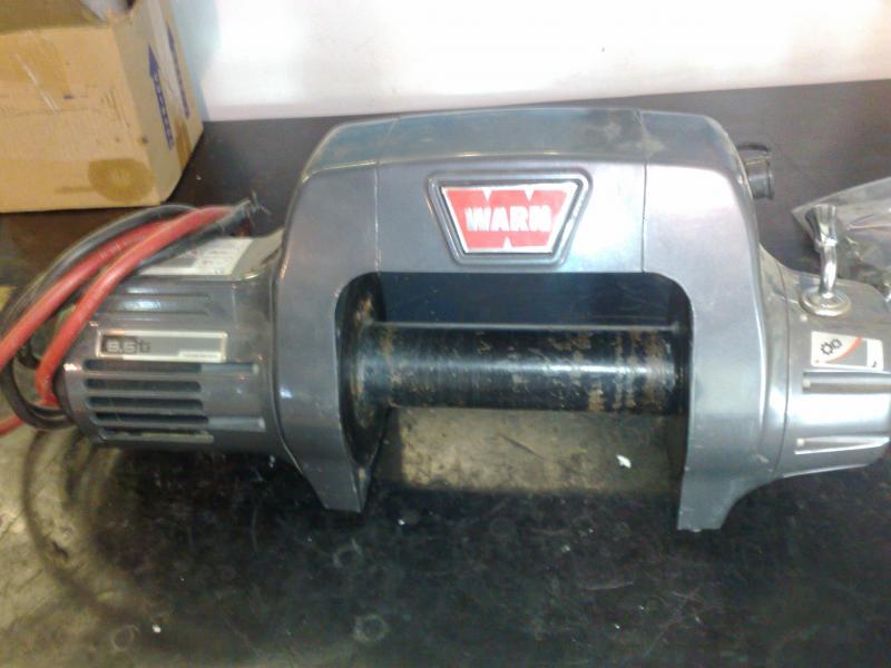

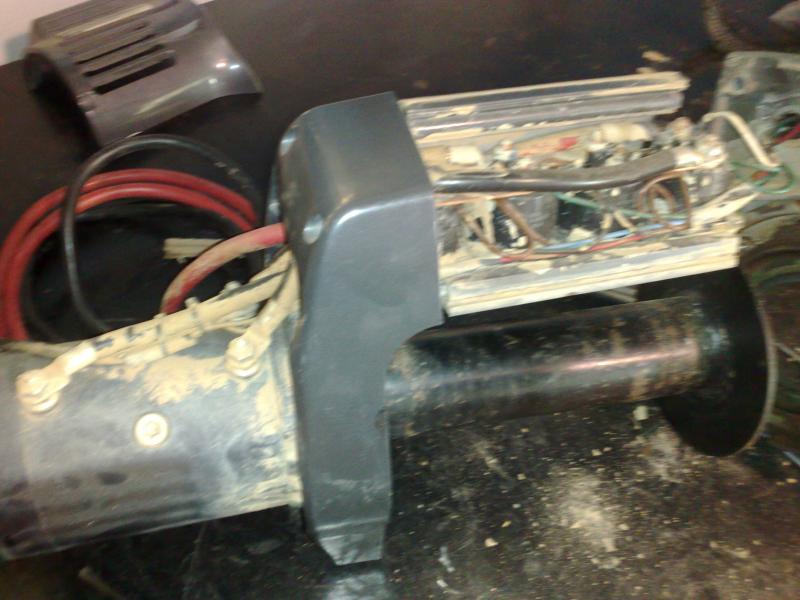

    O dianteiro Warn 9.5Ti - Motor 4.6 Hp - Relação 156:1
    1. Olhando por fora tava perfeito e funcionando apenas a alavanca para engate/desengate tava um pouco dura.
    2. A graxa verde mostra que a vedação do carretel (anel tipo V´ring) já tinha ido pro saco e tava começando a entrar sujeira.
    3. Os solenóides apesar de serem montados na parte de cima, não são vedados.
    4. 4 solenóides individuais
    5. Apesar do induzido e das escovas estarem boas, a vedação do motor, também já era.
    Miniaturas de Anexos Miniaturas de Anexos CJ5 - V6 4.3 Vortec-151220091559.jpg   CJ5 - V6 4.3 Vortec-151220091561.jpg   CJ5 - V6 4.3 Vortec-151220091563.jpg   CJ5 - V6 4.3 Vortec-151220091567.jpg   CJ5 - V6 4.3 Vortec-151220091574.jpg
