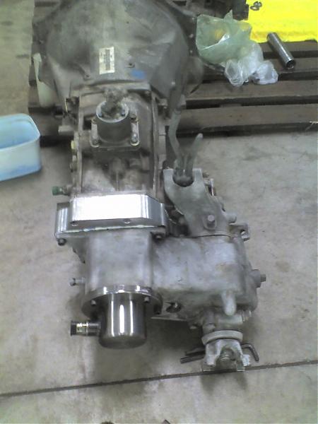

  • #82
    Conjunto montado
    Motor e cambio - 2002
    Tcase - 1969
    Flange - 2008
    Miniaturas de Anexos Miniaturas de Anexos CJ5 - V6 4.3 Vortec-586.jpg   CJ5 - V6 4.3 Vortec-588.jpg   CJ5 - V6 4.3 Vortec-587.jpg   CJ5 - V6 4.3 Vortec-590.jpg   CJ5 - V6 4.3 Vortec-589.jpg

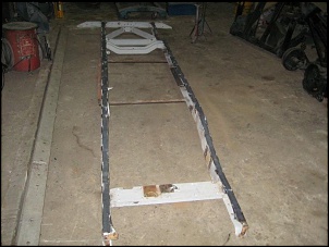

  • #83
    Chassis
    Alongado em 51 cm no meio !! 8-)
    Ficou parecendo uma carreta de carregar barco !!
    Reforço com chapa de 1/4 por cima e por baixo !!
    Achei que ficou bom !! e vcs !!
    Agora posso falar que o meu é comprido como o do Bernardão !! 8-)8-)
    Abraços alongados e reforçados
    JCJ
    Miniaturas de Anexos Miniaturas de Anexos CJ5 - V6 4.3 Vortec-570.jpg   CJ5 - V6 4.3 Vortec-574.jpg   CJ5 - V6 4.3 Vortec-571.jpg
