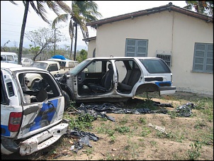

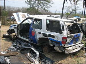

    Concessionária GM no RJ, especializada em mecânica Blazer V6.
    ** Estas fotos foram tiradas no dia que fui buscar o motor !!!

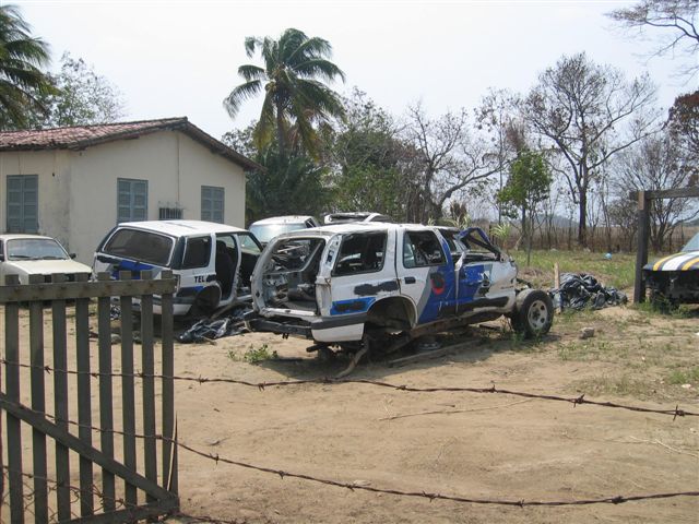

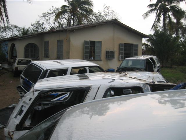

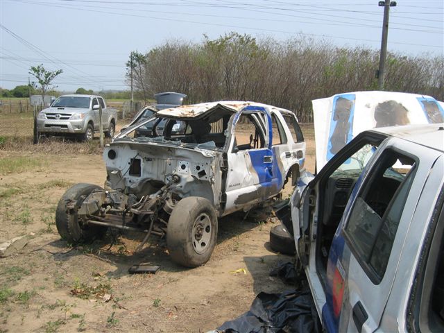

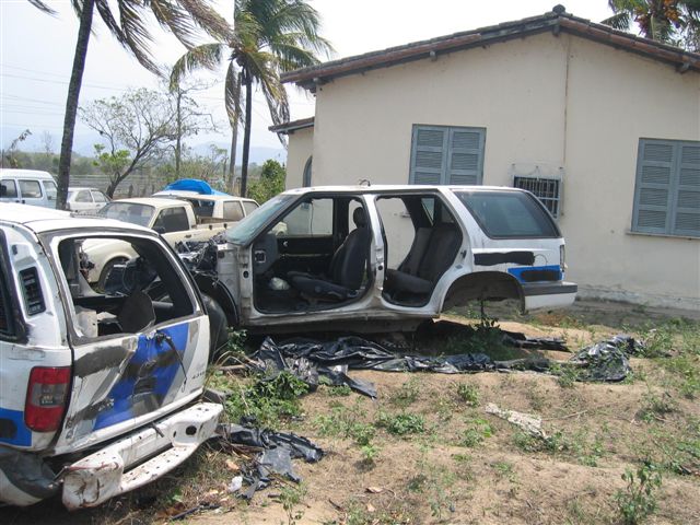

    + algumas
    Só vendo pra acreditar !!!!
