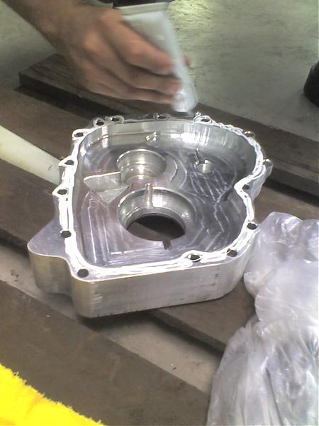

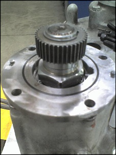

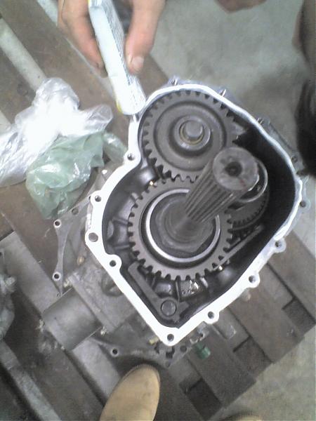

    Flange montada
    Algumas fotos da flange montada entre o cambio e a reduzida !!
    Miniaturas de Anexos Miniaturas de Anexos CJ5 - V6 4.3 Vortec-14-04-08_1541.jpg   CJ5 - V6 4.3 Vortec-14-04-08_1552.jpg   CJ5 - V6 4.3 Vortec-14-04-08_1548.jpg   CJ5 - V6 4.3 Vortec-14-04-08_1546.jpg   CJ5 - V6 4.3 Vortec-14-04-08_1554.jpg
  • #52

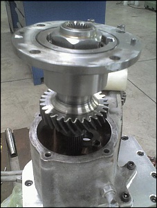

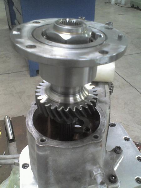

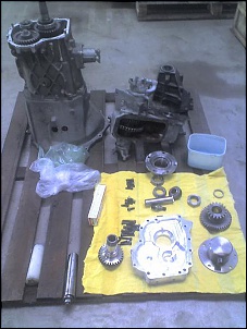

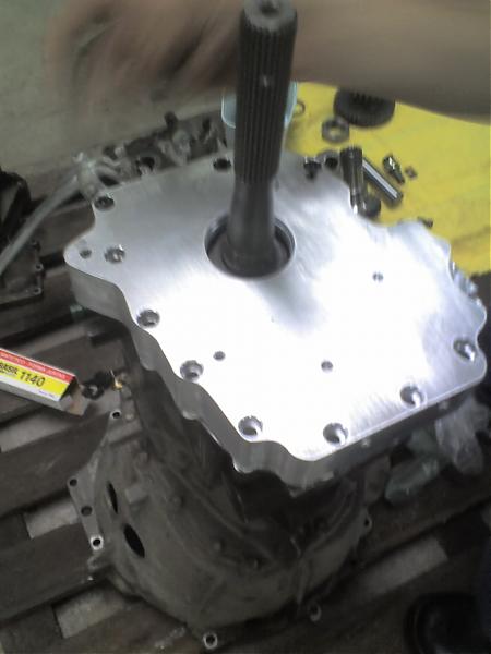

    + fotos
    com estas modificações não foi necessário fazer nenhuma alteração no cambio, portanto ele não foi desmontado e o eixo não precisou ser cortado ou soldado !!
    Miniaturas de Anexos Miniaturas de Anexos CJ5 - V6 4.3 Vortec-14-04-08_1605.jpg   CJ5 - V6 4.3 Vortec-14-04-08_1618.jpg   CJ5 - V6 4.3 Vortec-14-04-08_1543.jpg   CJ5 - V6 4.3 Vortec-14-04-08_1619.jpg   CJ5 - V6 4.3 Vortec-14-04-08_1542.jpg
  • #53

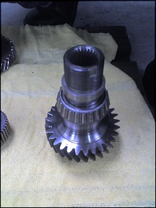

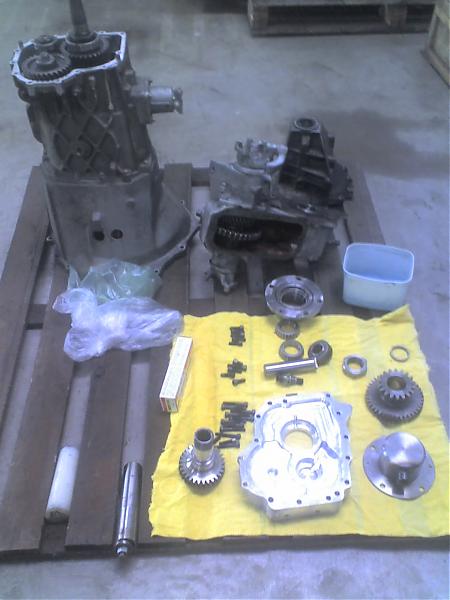

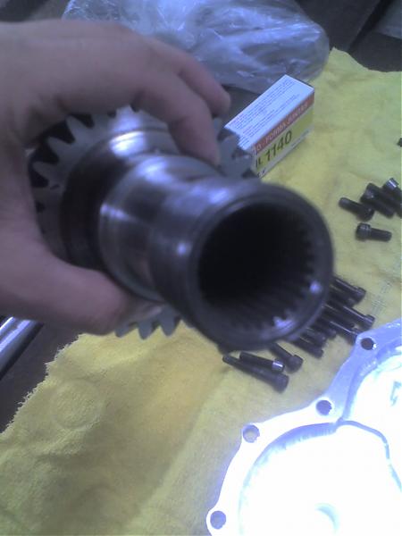

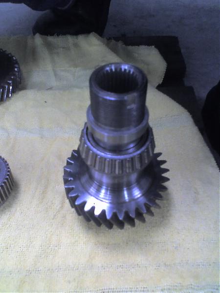

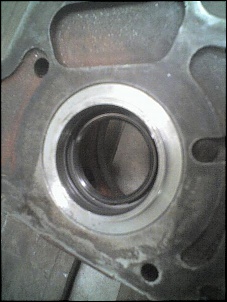

    Foi instalado um retentor na reduzida para isolar o oleo do cambio e o da reduzida já que serão diferentes.
    Fizemos uma luva com a estria do cambio (mais fina), junto com a engrenagem da reduzida.
    Os rolamentos conicos foram apoiados numa tampa, os mesmos foram presos atraves de uma porca dando um tipo pre carga.
    No final do eixo foi colocada esta coroa dentada que nada mais é do que o sensor de velocidade original do cambio. e a tampa fechando tudo com a entrada para o sensor !
    Não sei se fui bem claro na explicação das modificações.

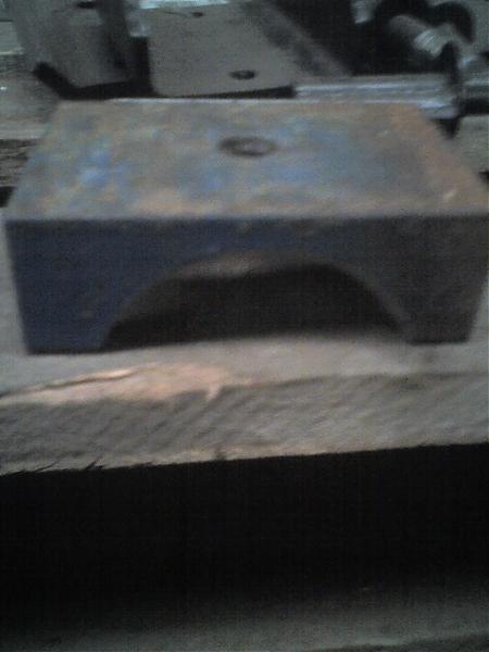

    Sapata
    Seguem as fotos da nova sapata de eixo que irão receber os feixes Toy.
    Feitas a partir de uma viga U laminada de 3x1,5 pol.
    Miniaturas de Anexos Miniaturas de Anexos CJ5 - V6 4.3 Vortec-14-04-08_1659.jpg   CJ5 - V6 4.3 Vortec-14-04-08_1700.jpg   CJ5 - V6 4.3 Vortec-14-04-08_1701.jpg   CJ5 - V6 4.3 Vortec-14-04-08_1702.jpg

    Citação Postado originalmente por JCJ Ver Post
    Perguntinha de ignorante... Como vc fez para fazer o contorno dos tubos na viga "U"??
  • #58
    Ola Fugger !
    O servico foi feito com uma fresa circular no diametro do eixo. Parece uma serra copo !
    Tambem da para fazer no torno, mas o tempo que vai gastar para fazer o gabarito para prender a peca, nao compensa ! eram so 4 sapatas !
    De uma pesquisada fresa circular no google e veja qual e a ferramenta.
    N'ao tem segredo.
    Abraco
    ** desculpe mas os acentos sumiram !!
