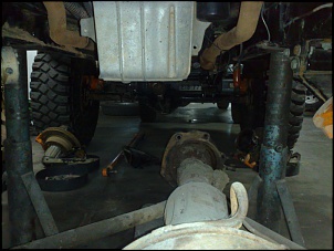

    Ontem para testar, empurramos embaixo da viatura um par de eixos do Unimog 411 que estava na oficina !
    Mas como já é de conhecimento da maioria aqui, é impossível fazer alguma coisa decente, usando o chassi do cj5. Usar feixe de molas é perda de tempo, alem de agravar os problemas de posicionamento do eixo. O motor obrigatoriamente deve ser deslocado para o lado do passageiro para liberar passagem para o cardãn e mesmo assim o ideal para esse motor seria usar um carter mais raso !
    Resumindo...........é mais complicado do que parece !

    Miniaturas de Anexos Miniaturas de Anexos CJ5 - V6 4.3 Vortec-250420113550.jpg   CJ5 - V6 4.3 Vortec-250420113546.jpg
    CJ5 - V6 4.3 Vortec
    Quando eu era pequeno tinha medo de injeção, hoje tenho medo de carburador !

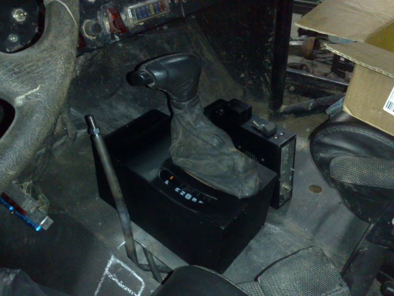

    Agora falta muito pouco !
    JCJ
