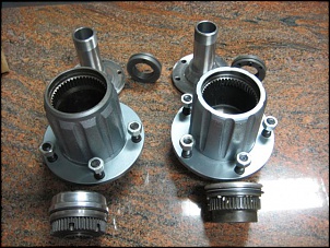

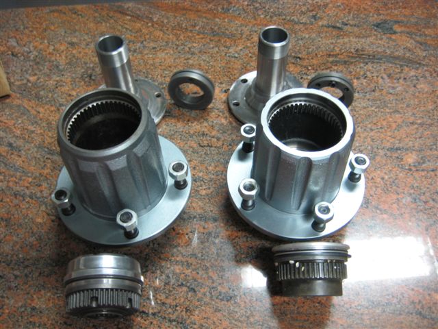

    Ja que o projeto esta parado devido ao atraso na entrega de determinada peça.
    Vou colocar o que ja esta aqui aguardando !!!
    1. Pontas de eixo (dianteira e traseira Rural)
    2. Homocinéticas
    3 e 4. Mangas, Cubos e Roda Livre
    Acho que por enquanto é isso !
    JCJ

    JCJ,
    Show de bola o conjunto, vai ficar muito bom!
    Os cubos dianteiros da Ensimec só tem roda-livre de um lado?
    Acho que falei besteira um é traseiro flutuante e outro dianteiro?!?
  • #92
    20/05/2004
    1,987
    Agradecimentos: 16
    Vai por roda livre só de um lado? Apesar de saber que o cardã dianteiro não vai se mover, acho que é um desgaste/aquecimento desnecessário por parte da planetária do eixo acoplado e das satélites...
  • #93
    Calma aí pessoal !!!
    São 2 cubos dianteiros e 2 traseiros.
    Mas para facilitar tirei fotos de apenas um de cada !
    Estou montando um jeep e não uma moto !!!
    JCJ

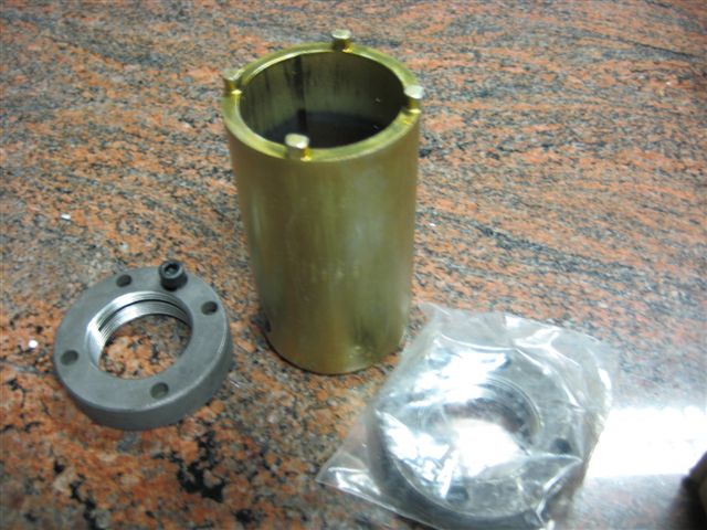

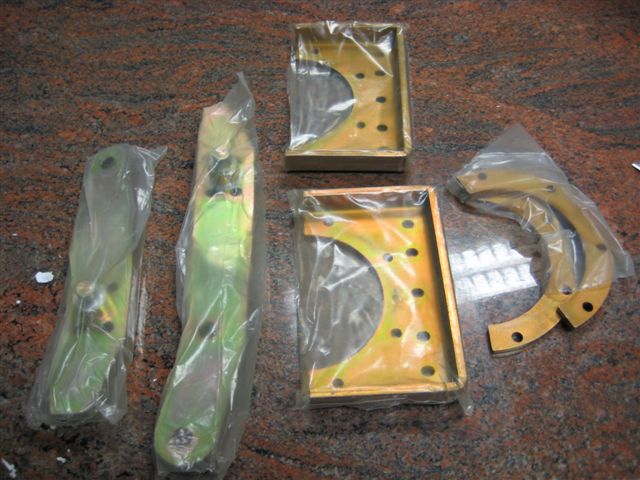

    Faltaram algumas fotos !!
    High Steer (conico p/ cima)
    Porcas + Ferramenta
    Amortecedores Ranger (Super Rally)
    JCJ
