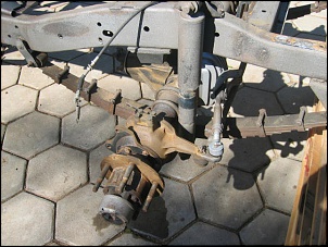

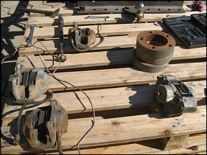

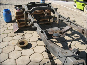

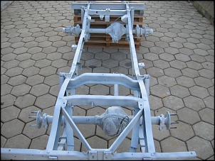

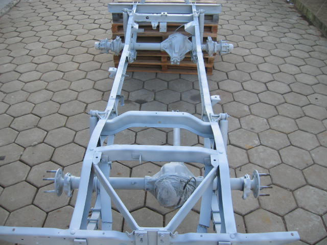

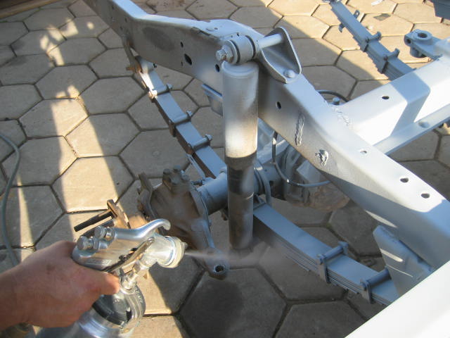

    Chassis
    Seguem algumas fotos do chassis jateado e com fundo. Amortecedores e feixe de molas que aparecem na foto serão trocados !
    Miniaturas de Anexos Miniaturas de Anexos CJ5 - V6 4.3 Vortec-ref-002.jpg   CJ5 - V6 4.3 Vortec-ref-003.jpg   CJ5 - V6 4.3 Vortec-ref-004.jpg   CJ5 - V6 4.3 Vortec-ref-014.jpg   CJ5 - V6 4.3 Vortec-ref-019.jpg

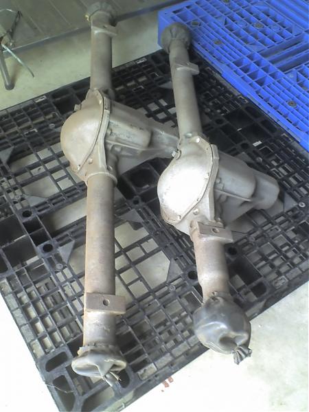

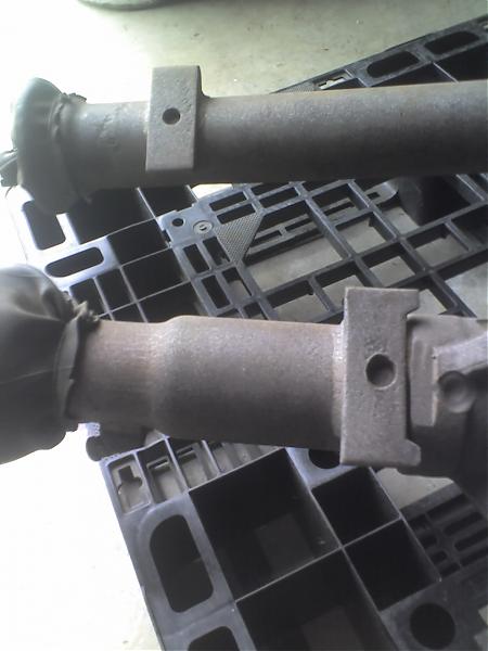

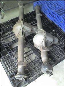

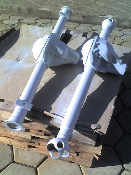

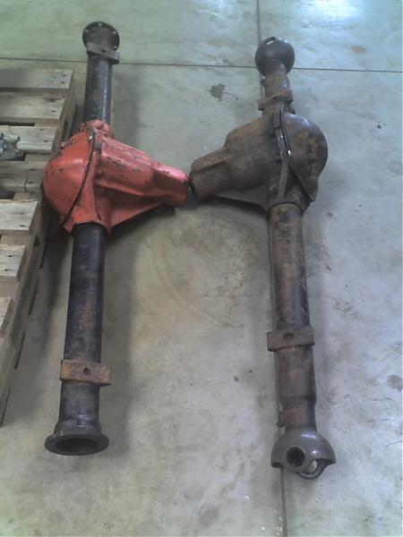

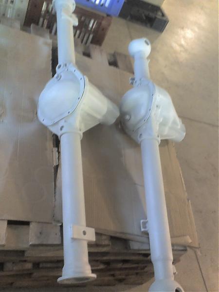

    Eixos Rural
    Fotos dos eixos adquiridos no mes passado no FV. (mais fácil, rápido e barato impossível) e com garantia hahahaha !!!
    Miniaturas de Anexos Miniaturas de Anexos CJ5 - V6 4.3 Vortec-rural-01.jpg   CJ5 - V6 4.3 Vortec-rural-02.jpg   CJ5 - V6 4.3 Vortec-rural-03.jpg   CJ5 - V6 4.3 Vortec-rural-04.jpg   CJ5 - V6 4.3 Vortec-rural-05.jpg
