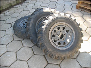

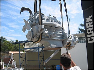

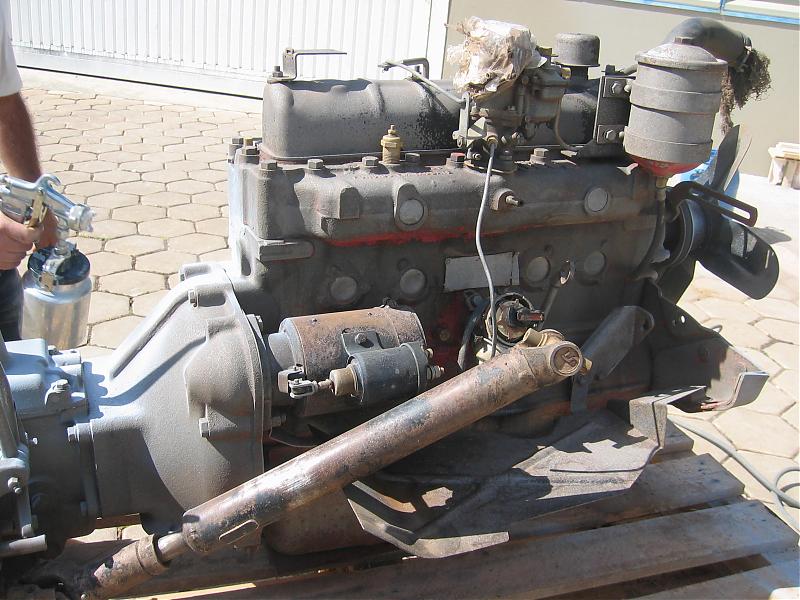

    Motor antigo
    O motor antigo recebeu uma maquiagem para ser guardado. Mas já foi para a viatura de um amigo ! Os pneus também já foram para um Vitara ! só ficaram as rodas !

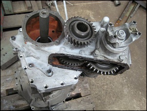

    Flange
    Estas são algumas fotos da flange tabajara que estou teminando. O encaixe ficou muito bom. Agora podemos fazer a furação restante dos parafusos.

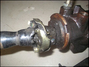

    Direção
    Caixa de direção + Coluna escamoteável + Chave de seta / Blazer
    Miniaturas de Anexos Miniaturas de Anexos CJ5 - V6 4.3 Vortec-pecas-013.jpg   CJ5 - V6 4.3 Vortec-pecas-010.jpg   CJ5 - V6 4.3 Vortec-pecas-011.jpg   CJ5 - V6 4.3 Vortec-pecas-018.jpg

    Coluna de direção
    Faltou a foto da coluna ! aí vai !!

    P.S.: Não esquecer de (com carinho) desatarraxar a porca no "pitmam" que tá enjambrada.
  • #32
    Citação Postado originalmente por umberto xxxrrr Ver Post
    Bom dia Umberto.
    Eu sei. Vc tinha me avisado.
    A foto foi feita assim que a encomenda chegou aqui.
    A porca foi retirada sem detonar a rosca do pitman !
    Como se diz por aqui : a porca tava coxada de esgueio, ou então de fianco !!!

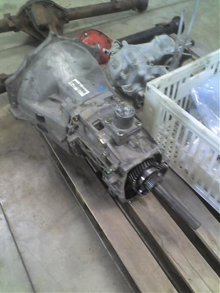

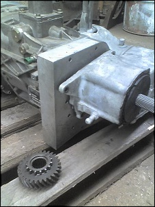

    Flange - continuação
    Algumas fotos da flange já com acabamento externo, furação do cambio e furação da tcase.
    Faltando agora acertar o entalhado do eixo do cambio com o entalhado da engrenagem e um mancal com rolamentos no final da caixa de redução para ficar de apoio. Não foi necessário desmontar o cambio e ainda vai ser possivel utilizar o sensor do velocidade original. aí ta pronto !
    A flange tem 2 polegadas de largura.
    Todo o conjunto ficou medindo da capa seca até a ponta do garfo 85 cm.
    Críticas e sugestões sempre serão bem vindas !!
