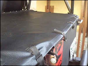

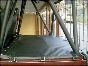

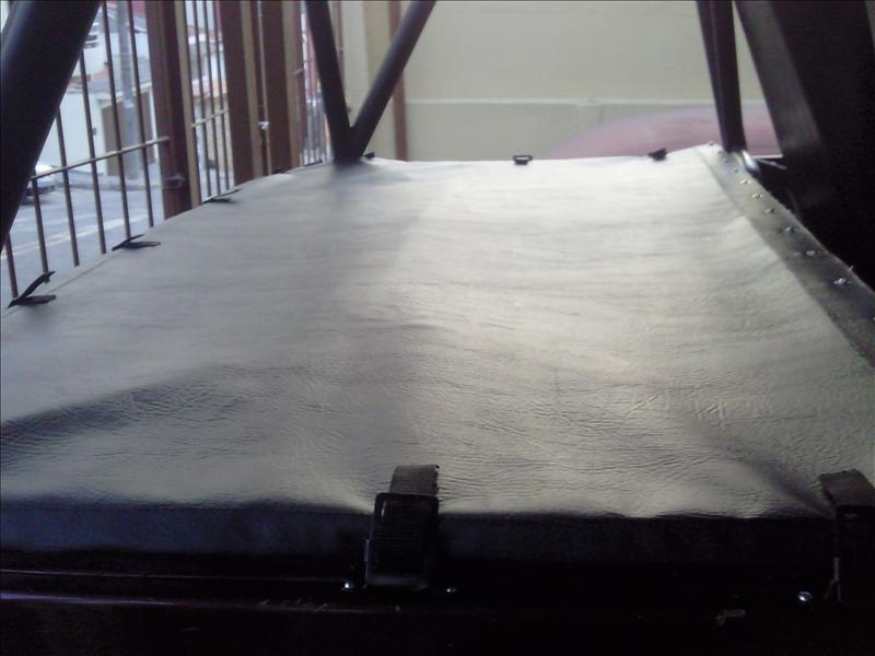

    Achei algumas da parte traseira " a capotinha maritima do CJ" do toldo eu tiro depois..
    Miniaturas de Anexos Miniaturas de Anexos CJ5 - V6 4.3 Vortec-foto0069_800x600.jpg   CJ5 - V6 4.3 Vortec-foto0070_800x600.jpg   CJ5 - V6 4.3 Vortec-foto0071_800x600.jpg   CJ5 - V6 4.3 Vortec-foto0072_800x600.jpg
