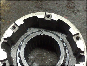

    Quando chegamos na principal erosao, onde seria necessario um pouco mais de forca do conjunto, mal encostei o pneu no barranco e ja ouvi o barulho na roda esquerda !
    Falei para mim mesmo PQP vou trocar uma homo por trilha daqui pra frente. Sai de la no guincho e fizemos o restante da trilha com o pessoal sem maiores problemas. A direcao tava fazendo barulho foi so colocar uma tantada de oleo que depois ela ficou quieta.
    Dois dias depois fomos fazer a desmontagem para ver o que tinha acontecido. Tinha tanta certeza que ja tinha comprado outra homo !
    Solta daqui, desparafusa dali e chegamos ate a bendita para tirar a trava da RL.

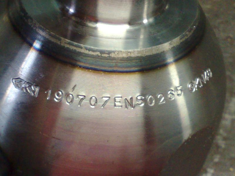

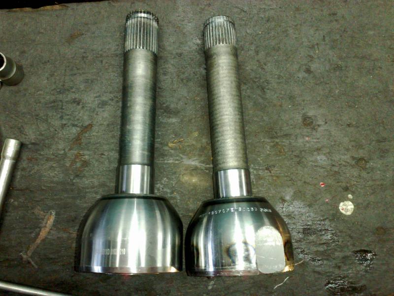

    Mas cade a trava ? Pensei que tivesse saido e estivesse no meio da graxa, mas nao estava. Desmontamos tudo e tiramos a homo pra fora que nao estava quebrada.
    Na epoca comprei pecas Spicer e com o codigo correto para a montagem, mas na desmontagem tinham duas homos marca GKN c/ um codigo ninja la dentro !?!?!?!
    Alem da marca ser diferente do que eu comprei, as medidas da estria tambem tem diferenca ! Como ela e menor/mais curta nao sobra espaco para colocar a trava entao o mecanico teve a brilhante ideia de instalar assim mesmo e nao me avisar !
    Como o cubo da RL tava solto dentro do estriado ele correu para fora e deu a zica toda.
    Resultado, uma homo com a estria roçada e dois cubos de RL quebrados.
    De onde vieram essas peças tabajara que vou procurar saber !
    Na mensagem #90 to topico tem ate a foto da caixa Spicer !
    As pecas ja estao a caminho e ate sexta que vem ta rodando de novo !

    O problema neste caso não é falsificação, a empresa existe e provavelmente ela é quem realmente produz as homos para a Dana.
    http://www.gkndriveline.com/drivelin...encms/pt/about
    Relato do site da Dana, conforme segue abaixo:
    http://www.dana.com.br/visao/historia/secao2.asp
    Juntas Homocinéticas
    Em 1959, a Dana adquiriu a Rzeppa, uma fabricante de juntas homocinéticas para o mercado fora-de-estrada. Dois anos mais tarde, ao trabalhar com a Ford em um carro compacto (o Cardinal), o pessoal da Dana projetou e patenteou uma junta homocinética adequada para carros compactos. Mas isso foi antes da crise do petróleo, e o mercado de automóveis compactos ainda era um negócio tímido nos Estados Unidos. A Ford abandonou o projeto, e a Dana interrompeu o desenvolvimento da junta homocinética.
    Mas os carros compactos tornaram-se extremamente populares na Europa e América do Sul, e a indústria de junta homocinética, integrante da tecnologia de carros compactos, simplesmente cresceu e cresceu. Embora tarde demais para causar um impacto significativo na Europa, a Dana estabeleceu uma joint venture para fabricação de junta homocinética na América do Sul com a GKN. A parceria revelou-se extremamente bem sucedida e acabou tornando-se uma das operações mais lucrativas da Dana na América do Sul.
    O que ta pegando é o azar que eu tive de comprar uma coisa de determinada marca e código e receber outra com medida, marca e códigos diferente ! Se tivessem as mesmas medidas provavelmente eu não notaria ou demoraria mais tempo pra descobrir !
    Hoje acho dificil conseguir uma troca na loja onde elas foram compradas, devido ao tempo que já se passou ! E também nem tenho mais a NF !
    Mas que é estranho é !
