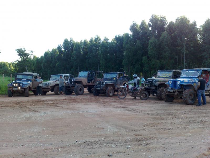

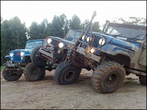

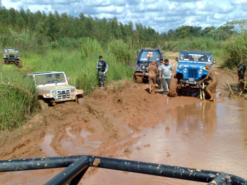

    Essa semana fizemos mais uma trilha com os amigos lá de Pinhal.
    Marcamos de sair da oficina.

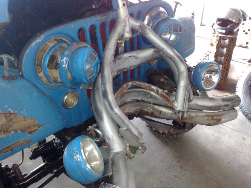

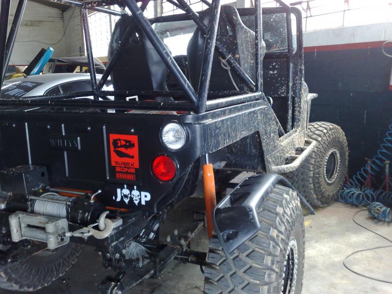

    Aproveitei e instalei um alargador porque tava dificil andar sem !
    Lá tivemos boas e más notícias !
    Tem um V8 302 c/ quadrijet quase pronto pra roncar num Maveco. Tem mais um Vortec V6 indo para um Jeep e a noticia do provável nascimento de um 302+C4+tc hilux !!
    Em compensação vimos o jeep de uma amigo que acabou abraçando e derrubando um poste ! (ninguem se machucou)
    A trilha foi tranquila, mas sem guincho não dava pra fazer !
    JCJ
    Cara, estou o mesmo problema que o seu, ta quase impossivel andar com o jeep de tanta lama que voa pra dentro, e dia de chuva entao
    No paralama traseiro tambem é cortado mas este já teho algumas ideias, mas estou enfrentando problemas com o dianteiro (tubular igual ao seu)
    o que você fez para diminuir a quantidade de barro jogado? na foto só tem do paralama traseiro. Desde já agradeço. Obrigado.

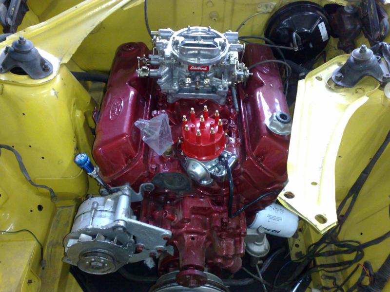

    Do Maveco tenho essa ! Ele ta nessa oficina só pra terminar o motor, funilaria e acabamento vai ser em outro lugar !
    E mais duas fazendo graça na volta !
