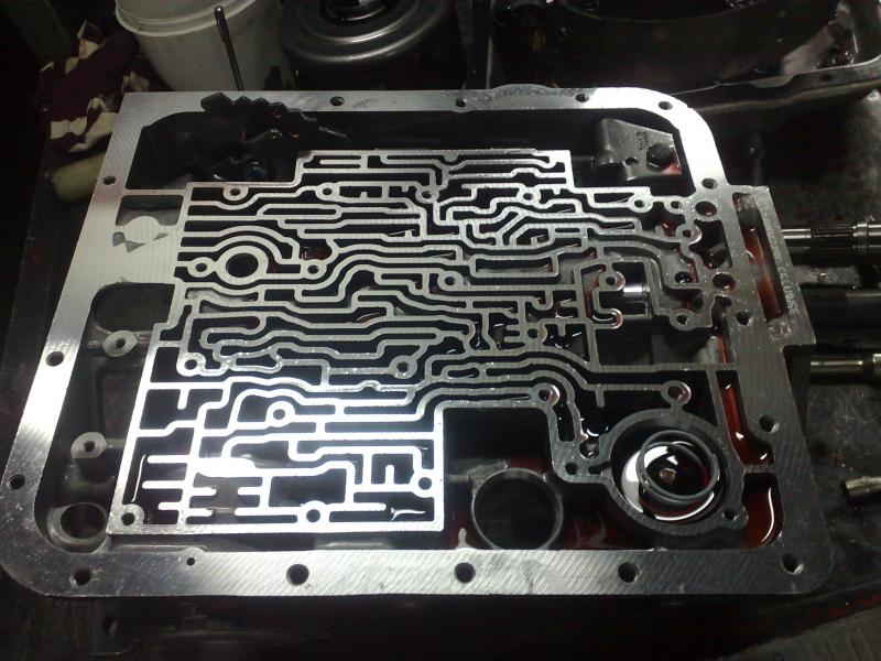

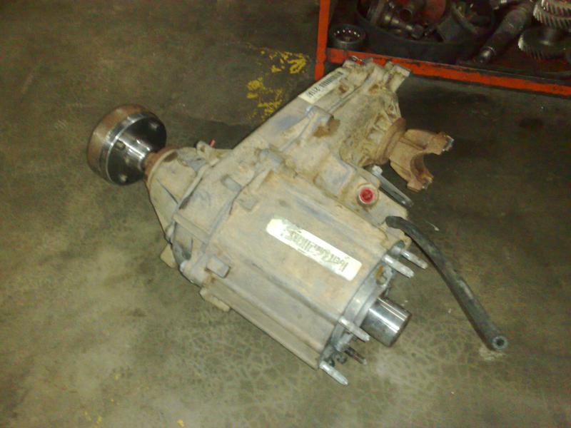

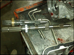

    Voltando ao tópico.
    Seguem algumas fotos do que é necessario fazer com um 4L60e pra trocar apenas o eixo de saída pra poder adaptar uma tcase !
    Simplesmente o câmbio foi depenado !
    Agora é só juntar a flange (novak) e a redução (np231)
    Até sábado deve estar tudo montado !

  • #845
    Usuário Avatar de CAVESO
    04/10/2005
    Muriaé/MG
    10,641
    Você é mais maluco do que eu imaginava!
    Vai sobrar peça pra todo lado na hora da montagem....rssssssssss
    Sacanagem hein......o troço é bem mais fácil do que parece....
    Tô com meu corpo de valvulas ainda desmontado, pois quando fui limpar e lubrificar a ultima válvula, descobri uma mola quebrada (que era o defeito dele e por isso deve ter sido abandonado).
    Mandei os cacos da mola pra sampa e uma nova está vindo por aí....

  • #847
    Foi facil porque o cambio é zero na caixa, era apenas desmontar, trocar o eixo de saída e remontar tudo ! O óleo tava limpinho e nenhuma peça precisou nem ser lavada.
    Acho que se tivessemos que procurar algum defeito em parte eletrica, tipo algum solenóide, dentro dele seria outra história !

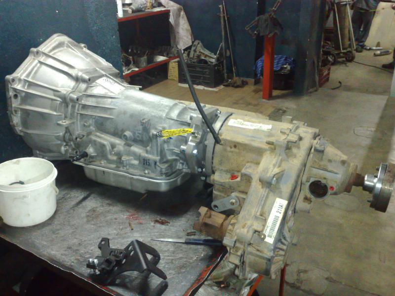

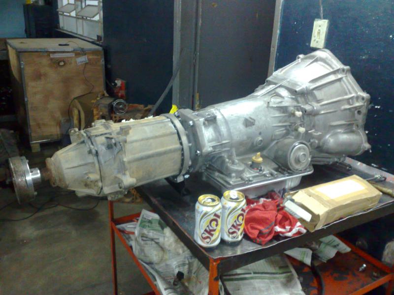

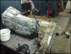

  • #848

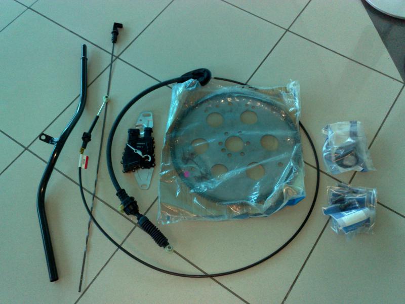

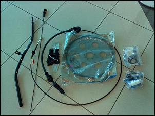

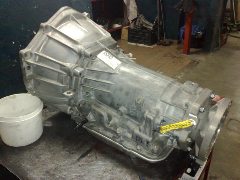

    Conjunto já montado ! (valeu Baiacu)
    A última foto são os agregados necessários: tubo e vareta de nível, interruptor de segurança, cabo de acionamento, suporte de cabo, flexplate, alem da alavanca e do conector do CA que já estão na mão !
    JCJ
    Miniaturas de Anexos Miniaturas de Anexos CJ5 - V6 4.3 Vortec-310320113430.jpg   CJ5 - V6 4.3 Vortec-310320113432.jpg   CJ5 - V6 4.3 Vortec-310320113434.jpg   CJ5 - V6 4.3 Vortec-310320113436.jpg   CJ5 - V6 4.3 Vortec-310320113425.jpg

  • #849
    Usuário Avatar de xicoffck
    10/12/2009
    Brusque - SC/SC
    34
    702
    será que ficou comprido o conjunto? hahahah

  • #850
    04/10/2005
    Muriaé/MG
    10,641
    Sabe que essa flange até se parece com a minha? rsssssssssssss
    Show de serviço!
    Pena que sobraram muitas peças (ultima foto).......
