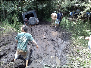

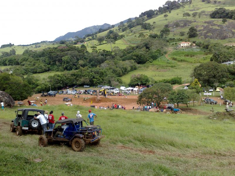

    Trilha em Santa Rita de Caldas - MG
    60 Km de deslocamento por terra até lá !
    Evento pequeno, mas bem organizado !
    JCJ

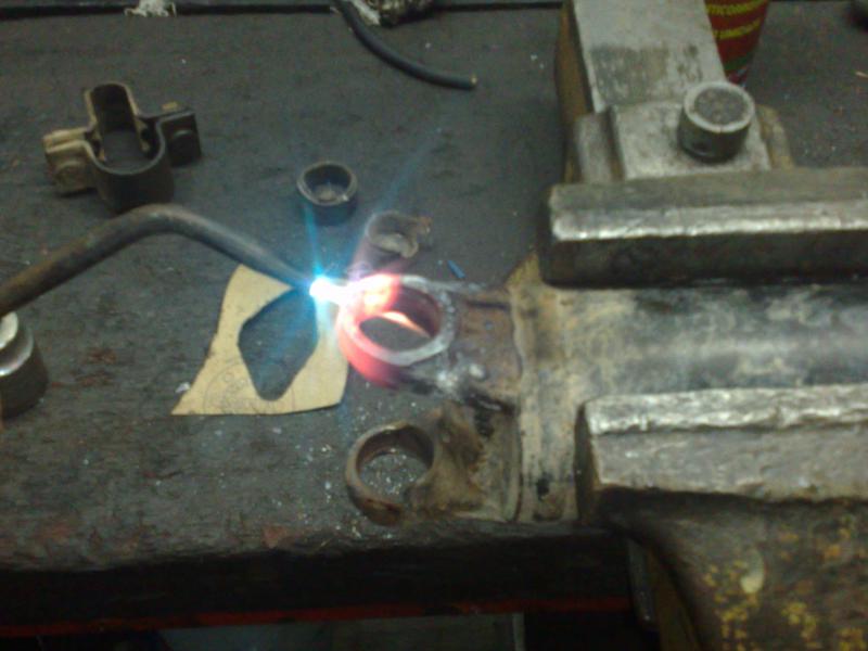

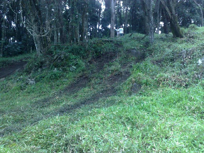

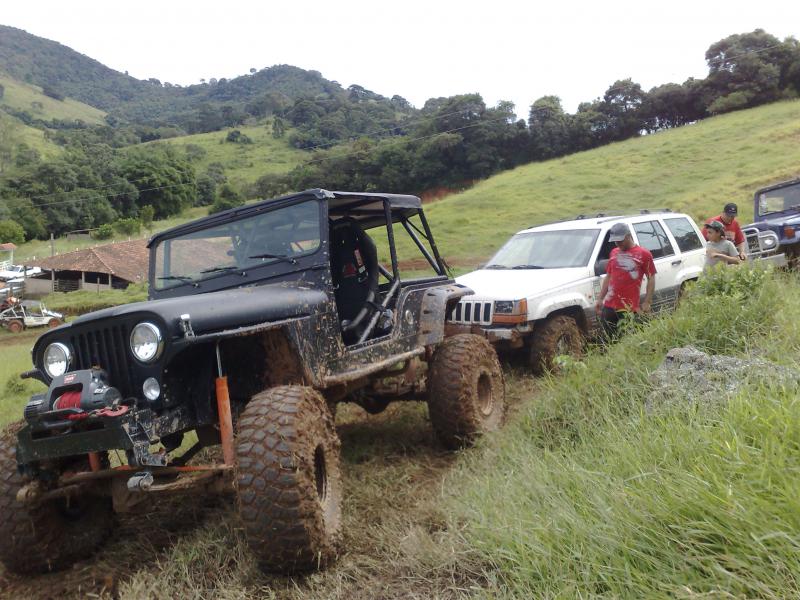

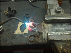

    Nessa trilha acabei quebrando a cruzeta traseira por causa do axle wrap.
    Tentei subir um barranco meio criado com umas pedras, e na quarta tentativa a cruzeta estourou levando com ela os grampos e uns pedaços do terminal do diferencial alem do garfo do cardan ter entortado ! Quase perdi o catch tank quando o cardan virou livre !
    Colocamos uma cruzeta reserva (seca sem graxa ) e com um pouco de habilidade do Jamanta gaioleiro e um martelo tudo voltou mais ou menos pro lugar !
    Terminamos a trilha e voltamos pra casa, mas a cruzeta nova tambem foi pro saco, quando chegamos os copinhos já estavam fumando !
    Arrumei tudo no outro final de semana, antes de ir para o evento de Itapira, troquei o terminal do diferencial e levei o garfo do cardan na oficina do Baiacu pra dar um jeito (pense numa gambiarra bem feita) !
    Não vai ter como escapar dessa bendita barra !
