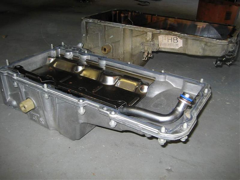

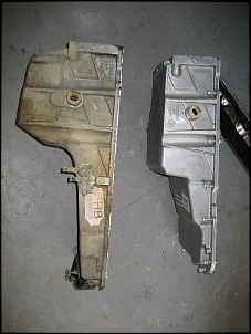

    Cárter
    Ramiro e Giuseppe.
    Só por curiosidade seguem as fotos de um tipo de cárter mais raso. Tem obviamente o mesmo volume óleo porém o nariz é menor porque o corpo foi alongado !
    Este da foto é de um V8, mas existe também para o V6.
    Único pobrema....só nos eua !!
    []´s com cárter narizudo
    JCJ

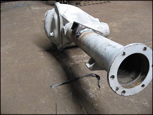

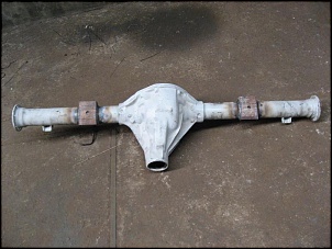

    Munhão,Diferencial e Suporte de Mola
    Depois que o motor foi posicionado não foi feito mais nada !
    Porém estou adiantando algumas coisas que não dependem do meca !
    Hoje as bolotas dos munhões foram cortadas para que o diferencial fosse girado, e também foram soldados os novos suportes de mola !
    Foi mantido o cáster original para evitar problemas !
    Na próxima semana vamos tentar montar os eixos(se der tempo).
    É isso aí, uma coisa por semana e olhe lá !
    Algumas fotos do serviço. Faltava ainda dar chanfrada nos suportes para dar acabamento !!
    Depois os suportes antigos vão ser removidos !
    JCJ

    Começamos a fazer a montagem dos eixos !
    A dianteira foi sem problemas !
    A traseira houve um pequeno contratempo, a Ensimec enviou as pontas de eixo para Rural 4x2 e o meu é 4x4 (bola deslocada). Falei com eles sobre a diferença, fui prontamente atendido e a peça já esta sendo enviada para substituição ! Peças 10 com atendimento 10 !
