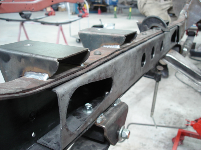

    Estive dando uma olhada em alguns jeeps que tiveram o chassi alongado e me deparei com alguns que colocaram uma chapa interna.
    Alonguei em 51 cm e reforcei com chapa de 1/4 por cima e por baixo !!
    Será que ainda vai ser necessário colocar esta chapa dobrada na parte interna do chassi
    Apesar de que na foto a chapa aparenta estar somente parafusada e não soldada !!
    Segue uma fotodo meu chassi e do Jipão do Folgado com a chapa interna.

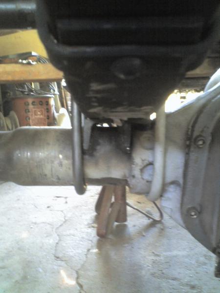

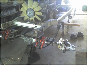

    Eixo Dianteiro
    Aproveitando o tempo ocioso do mecânico, colocamos o eixo dianteiro no lugar, nas fotos ainda não estavam colocadas as pinças, porque ainda vou trocar as pastilhas de freio.
    1. Foi necessário fazer um pequeno acerto na carcaça para que o grampo não ficasse torto. Na parte de cima da carcaça não foi mexido em nada..
    2. Diferencial apontando para a Tcase. (ou quase)
    3. A sapata original foi retirada. SPUA nunca mais !
    4. High steer, cubo, disco. Aproveitei e amputei o braço do munhão !
    5. Tudo no lugar.

    Já definiu a questão do reforço na emenda do chassi?
    Blz Rodrigo.
    Obrigado.
    Quanto a emenda, ainda não resolvi nada. Acho que vou postar estas fotos lá no topico de reforço de chassi, quem sabe alguem dá uma idéia se vai ou não ser necessário !!

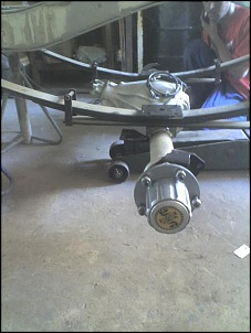

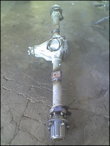

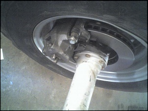

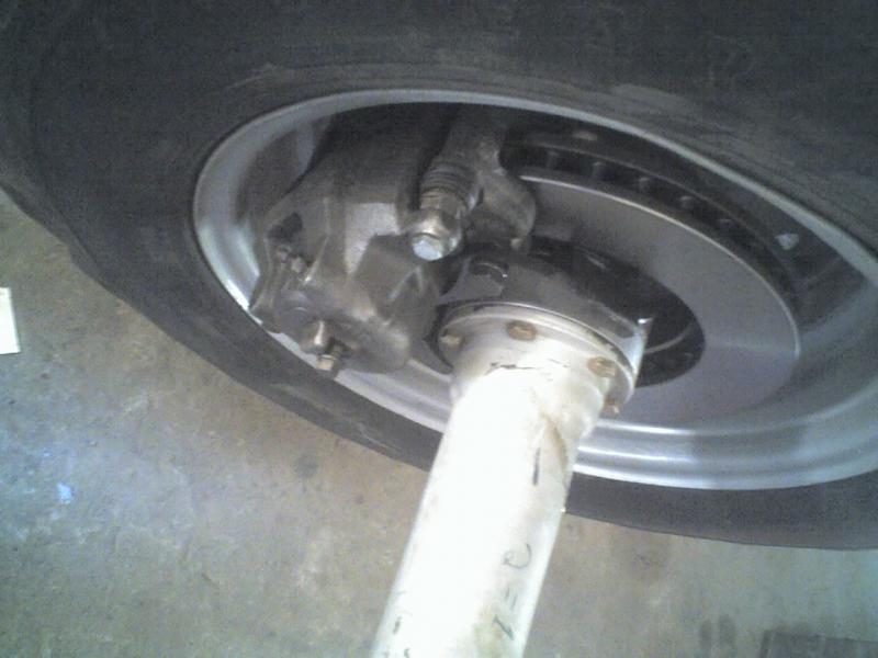

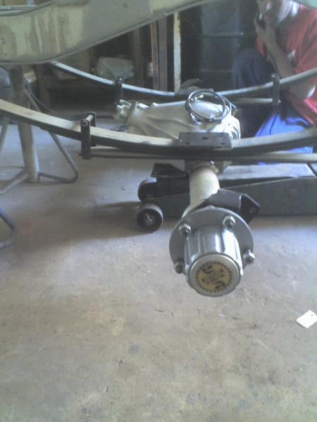

    Eixo Traseiro
    Seguem algumas fotos do progresso deste final de semana !
    1. Cubo e suporte de pinça.
    2. Eixos revisados (diant. e tras.) e bloqueios montados.
    3. Diferencial girado para a tcase.
    4. Pinças da S10 e disco da F1000.
    5. Molas
    Olhando essas fotos agora, tô achando que a pinças traseiras ficaram baixas. Vou retirar e virar o suporte !!
    Nas dianteiras não dá pra mexer, porque o suporte encaixa no munhão e não dá pra virar !

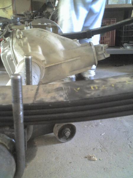

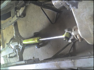

    Ângulo do cardan traseiro
    Apenas para ter uma idéia se giramos o diferencial o suficiente, colocamos um amortecedor pra servir de medida !!
    Acho que ficou bom ! Tem uns 85 cm de cardan traseiro ! A cruzeta deve trabalhar com folga !
